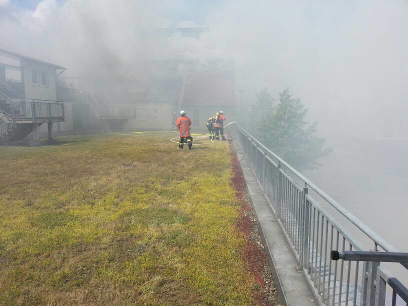

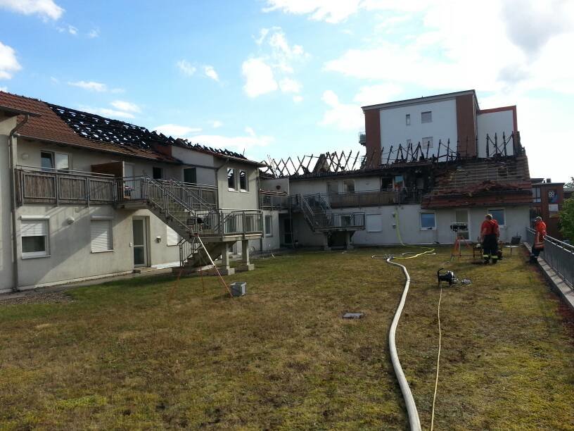

Ich werde jetzt nicht sagen das du dumm bist oder so aber es ist schon angebracht zu fragen WARUM hast du denn mit dem 2A Ladegerät dein Handy geladen? Ganz einfach: bei mir hat es über der Wohnung gebrannt, meine Wohnung wurde durch eindringendes Löschwasser unbewohnbar und meine privaten Sachen sind dadurch zerstört oder beschädigt worden. Durch den Funkenflug ist auch mein Auto ein Totalschaden sprich muss neu lackiert werden. Weil ich ja somit obdachlos geworden bin und kein passendes Ladegerät finden konnte, da ich nur noch Stress mit Versicherungen hatte, ist mir der Akku flöten gegangen. Und da scheiß ich ehrlich gesagt aut den Akku
Sag also nicht ich bin dumm oder so.
Wer mir nicht glaubt kann hier nachschauen.
http://www.waz-online.de/Gifhorn/Gifhorn/Uebersicht/Grossbrand-in-Meine-Rewe-in-Flammen
