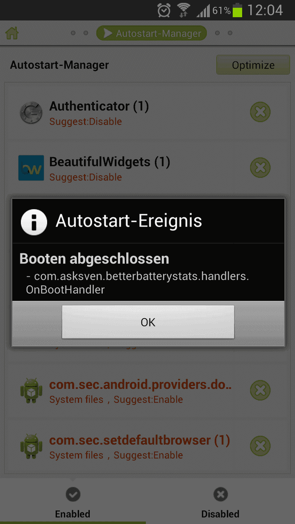

Das ist so ein typischer Fall. Ich habe ehrlich gesagt keine wirkliche Vorstellung davon, was nun der Unterschied ist zwischen OnBootHandler, BootReceiver usw. aber ich weiß, dass man daran definitiv nicht fummeln sollte, wenn man nicht genau weiß, was man tut. :D
Ich vermute, dass z.B. im Falle ChatONs, das "MessageNotificationReceiver" und "ChatRequestReceiver" 'benutzt' irgendwelche Hintergrunddienste aktiviert werden dadurch oder man sich so bei Systemdiensten "anmeldet". Wär natürlich blöd, das dann zu deaktivieren.
Es kann durchaus sinnvoll sein, dass sich Apps dort eintragen, aber leider machen viele Spiele das auch sehr gerne. Hab auch schon das eine oder andere spaßige Game deinstalliert, weil es einfach so unter laufende Tasks auftaucht - warum auch immer.

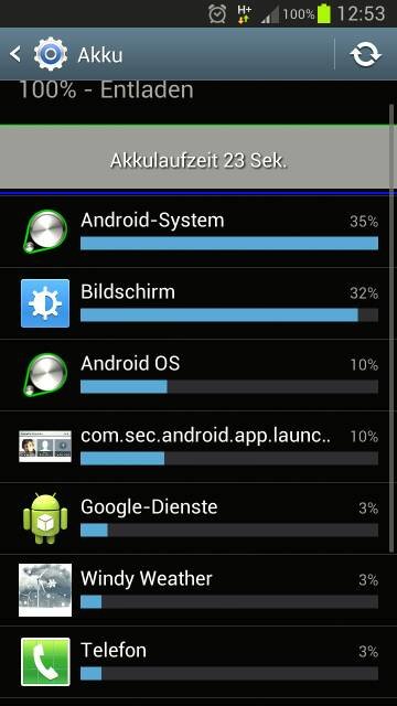

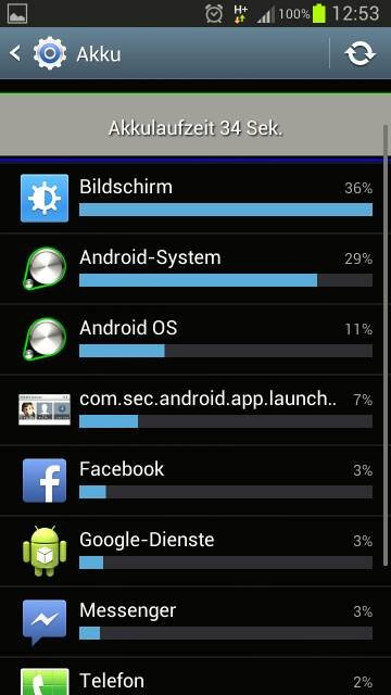

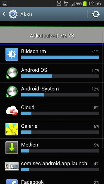

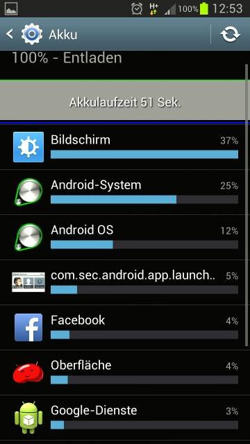

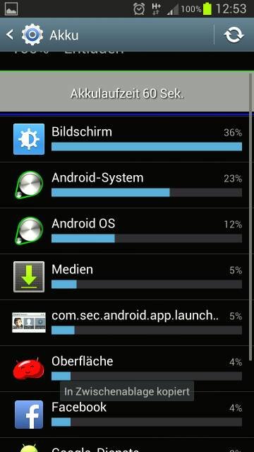

Jetzt wirklich nur eine "Schnapsidee" zur Fehlereingrenzung (von der Annahme ausgehend, ein Prozess, der das Phone so lahmlegt, müsste auch ein bißchen Strom ziehen): ausgeschaltet aufladen, abziehen, starten und möglichst schnell (wenns dich je lässt) in die Akku Anzeige und dort im Abstand von ein paar Sekunden auf "aktualisieren" drücken. Evtl. siehst du da irgendwas, was am Anfang überproportional "nuckelt" und nach den von dir erwähnten 3Min. auf Normalwert zurückfällt. Die Bilder unten nur mal so als Beispiel.
