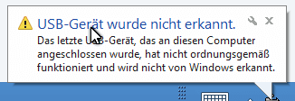

Gehe ich dann in den Download modus erkennt der PC das gerät nicht mehr. "USB-Gerät wurde nicht erkannt."

Das Handy geht in den Download-Mode aber der PC zeigt nach wie vor die oben aufgeführte Meldung, wenn ichs Handy anstecke. PC und Laptop ausprobiert, 3 originalkabel, keine Änderung. Im Odin zeigt es keine 0:coom... im Verbindungsfenster an.

Die PC's beginnen gar nicht erst mit einer Treibersuche, weil das S3 keine Kennung gibt. Für den PC handelt es sich um ein unbekanntes Gerät.
Scheint so, wie wenn etwas abgeraucht ist.
....ja leider ... sieht so aus , mit einer anderen USB-Buchse am Rechner hast du`s bestimmt auch schon probiert :confused2:
