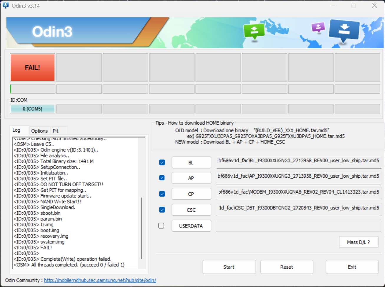

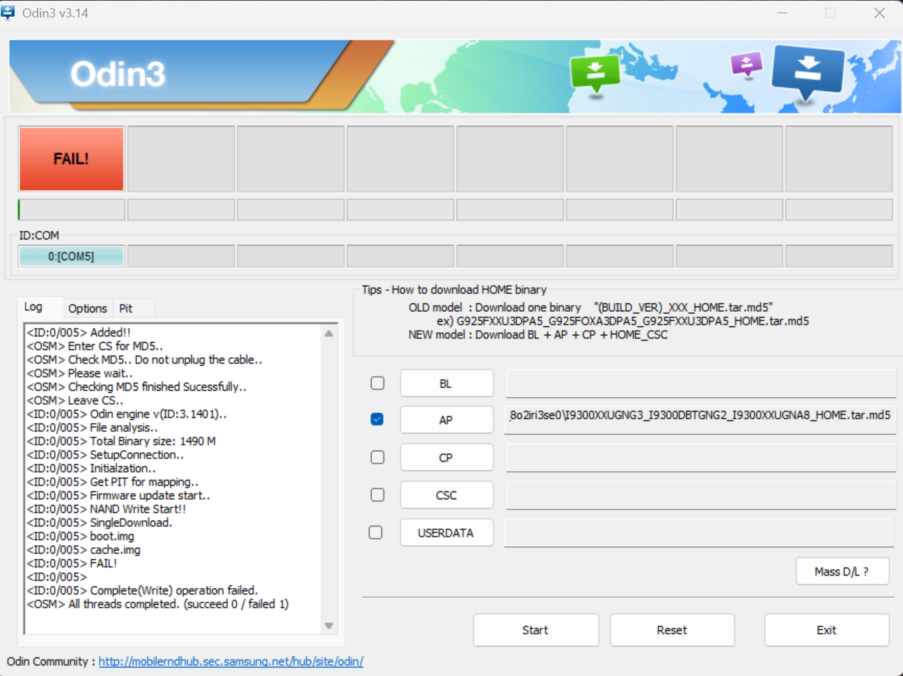

N´Abend in die Runde!
Ich bin gerade auf diesen schon etwas älteren Thread gestoßen und habe mich erstmal über die sehr ausführliche Problembeschreibung des Fragestellers gefreut.. Ich habe nämlich ein sehr ähnliches Problem.. Ich habe das S 3 (GT-I9300) beim entrümpeln entdeckt und würde es gerne verkaufen (es handelt sich um die seltenere Variante mit 64Gb internem Speicher).
Leider bootet es weder ganz normal noch in den Recovery-Modus. In den Downloadmodus komme ich dagegen noch und das S 3 wird von Odin3 auch erkannt. Windows, Smart Switch und Kies erkennen es nicht.
Ich weiß leider nicht mehr, ob das Gerät damals gerootet wurde oder nicht und auch der CsC Code ist mir nicht wirklich bekannt. Ich weiß noch, dass es ungebrandet war. Alle Versuche via Odin, die stock Firmware zu flashen und das Gerät wieder in den Auslieferungszustand zu versetzen endeten mit einer Fehlermeldung (siehe Anhang).
Was mache ich falsch bzw. ist das Phone überhaupt noch zu retten? Freue mich über jede Info dazu :)
Viele Grüße
Chris
