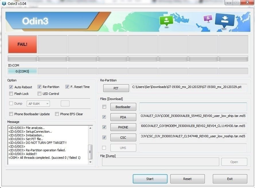

Habe nach meiner Recherche auch die 3-Teilige Version mit PIT-File versucht zu flashen, da kommt aber immer der Fehler:
<ID:0/003> Re-Partition operation failed.
Im Anhang habe ich noch ein Bild von Odin beigefügt.
Habe das mit Odin3_3.04 und Odin3_1.84 versucht, immer der gleiche Fehler.
Erwähnenswert ist vielleicht noch, dass Kies auch nicht geht, am Anfang erkennt er das Handy, aber wenns soweit kommt dass er installieren will, steht da dass er das Handy nicht erkennt

Wieso hat du die PIT File mitgeflasht?
Bei nicht Stockrom basierenden MIUI ist das der einzige Weg, weil oftmals anders partitioniert wurde. Ob das beim S3 der Fall ist, kann der TE vielleicht beantworten. MIUI fürs S3 habe ich allerdings nie benutzt.
