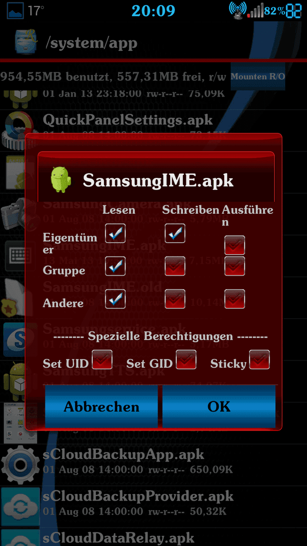

Ich habe die Tastatur vom Note2 genommen, geht einwandfrei.
Benötigt wird Root und ein Dateiexplorer wie zb: Rootexplorer.
Alte SamsungIME.apk in systen\app in SamsungIME.old umbenennen und die neue Samsung IME.apk aus dem Link nach system\app einfügen und rechte setzen wie die alte SamsungIME.old. Einen neustart machen und über die Tastatur vom Note2 freuen.
Download: http://db.tt/HyO0Pr0J

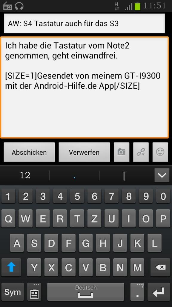

Gesendet von meinem Galaxy Note2
Wie hast du die "genommen"?
Siehe Post2
danke, zu früh gefreut...

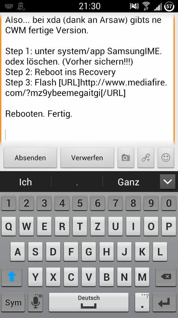

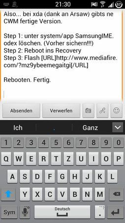

Also... bei xda (dank an Arsaw) gibts ne CWM fertige Version.
Step 1: unter system/app SamsungIME.odex löschen. (Vorher sichern!!!)
Step 2: Reboot ins Recovery.
Step 3 : Flash die gewünschte File aus dem XDA Thread http://forum.xda-developers.com/showthread.php?t=2120054
Rebooten. Fertig.
... gesendet von nem Boeffla gepowerten Wolf im Schafspelz...
