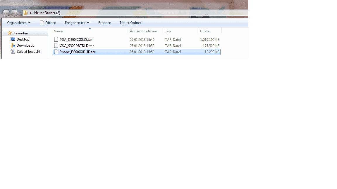

hab ein dreiteiliges genommen, aber kein pit gefunden
ich hab diese 3 dateien, wo muss ich die denn einfühen?
oder brauch ich noch was
Odin in der 3.07 version ist auch da.
the_w1 hat dir doch eine Anleitung verlinkt, in der alles beschrieben ist, was du gerade gefragt hast? o_O
Und wenn mich nicht alles täuscht, muss man beim Weg von CM auf Stock sowieso Werksreset machen..die Operation kannst du dir vermutlich also sparen. Aber das hast du sicher bereits in deiner "Anleitung" gelesen?
Wo und wie du die drei Dateien einfügst ist sogar mit Bildern erklärt und das PIT-File ist auch groß und dick verlinkt.
so, es hat geklappt, musste noch die pit datei einfügen, danke an alle für die schnelle hilfe.
