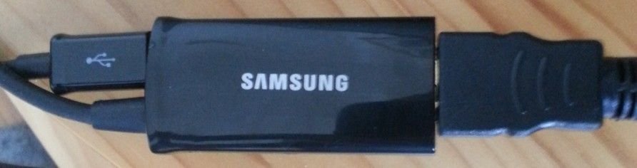

ich möchte mein Galaxy S3 per HDMI mit meinem TV verbinden.
  • Das Samsung Galaxy S3 ist über den Netzteil-/Zubehör-Anschluss mit dem Adapter verbunden.
  • Der HDTV Adapter von Samsung wird über das Netzteil vom Galaxy S3 mit Strom versorgt.
  • Der HDTV Adapter ist mit einem HDMI-Kabel am Fernseher angeschlossen.

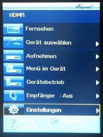

  • Der Samsung LCD LE32R81B [R] verfügt über ein Menü namens "anynet+", das alle per HDMI-Kabel angeschlossenen Geräte verwaltet.

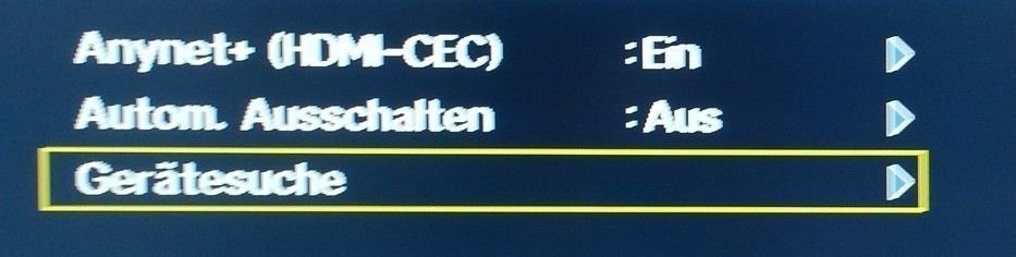

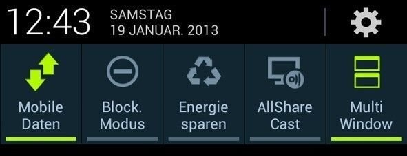

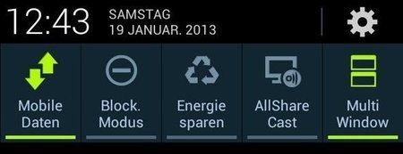

Es kommt aber leider keinerlei Signal an, der Fernseher findet das handy als Gerät über "anynet+" nicht. AllShare Cast sucht zwar nach Geräten, findet den TV aber nicht und schaltet sich dann wieder ab. das gleiche Verhalten zeigt sich beim TV im anynet-Menü. Er sucht und findet das Handy nicht.
Wo könnte hier der Fehler liegen? Gibt es irgendwelche nötigen Apps oder Treiber, oder muss ich mein Handy erst erlauben "anynet+" zu benutzen? Oder muss auf dem Fernseher was erlaubt werden?

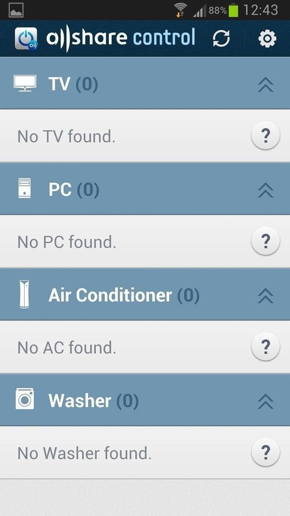

Was hast du für einen MHL Adapter, ist der speziell für das S3 ausgelegt? Warum auch immer hat Samsung beim S3 den MHL Anschluss anders verdrahtet...
Hast du auf deinen TV die neustes Firmware drauf? Bei älteren TV Geräte kam das früher öfters mal vor, dass der HDMI Handshake nicht funktioniert hat.
Was genau ist MHL? Google liefert mir zwar lauter Einträge die den Ausdruck verwenden, aber was verbirgt sich dahinter? Geht es um den Netzteil-Anschluss der bei den neuen Smartphones überall gleich sein soll ausser beim S3?
Habe diesen Adapter besorgt weil er angeblich extra fürs S3 ist:

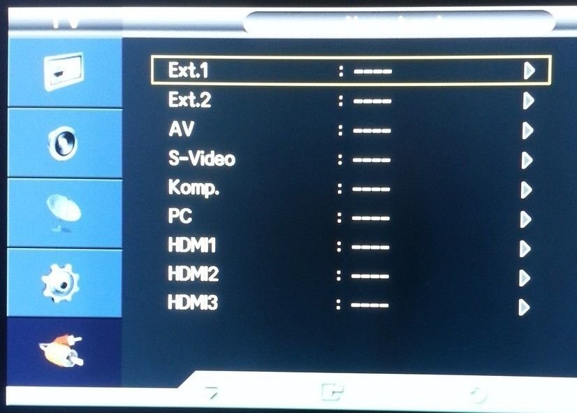

Über AnyNet erkennt mein 2270hd auch nix, da musste ich über Sources gehen.
Ist schon ein Weilchen her, daher erinnere ich mich nicht mehr genau, aber ich glaube, der eigentliche Kniff war, die HDMI-Source zu bearbeiten und ihr einen anderen Namen zu geben, ich hatte damals DVI PC genommen. Schon klappte es :)
Sozusagen wie hier: Strix Code Blog: How to connect a Samsung Syncmaster P2270HD to your PC with a HDMI cable

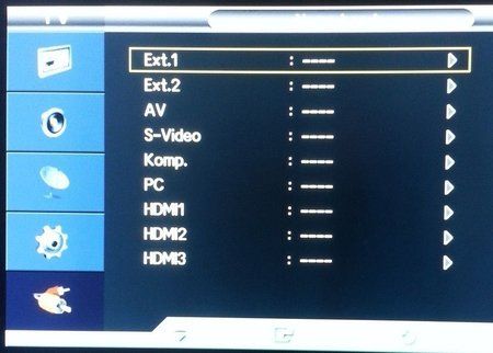

Hab ich eben mal probiert, ich kann den Quellen zwar Namen geben, das hilft aber leider nicht weiter, er findet immer noch nichts. Der Screenshot zeigt das einzige einschlägige Menü im TV das ich finden konnte.
Konnte bei Namen auch tatsächlich PC einstellen, aber es ändert sich leider nix.
Klingt bisher so, als sollte ich den Adapter wieder eintüten und zurück schicken.
Da bist du schon richtig, guck doch mal ob du bei "PC" HDMI als Quelle einstellen kannst.
Bin mir relativ sicher dass das klappt und es nur ein Verständnisproblem ist - Samsung-Fernseher sind mitunter ähm..... sehr lustig zu bedienen :'D
Leider funktioniert das nicht, er lässt mich nur in die Benennung der Anschlüsse, und das ändert nichts am Problem. Der TV ist auch etwas älter, kann gut sein der einfach noch keinen Zugfang zu den Source-Daten liefert.

Hallo ,
der Fehler liegt bestimmt daran , dass du dieses Anynet + verwendest.Ich habe den gleichen Adapter.Einfach Adapter ans Handy und den Netzstecker einstecken ,am Fernseher ans HDMI anschließen und über die Eingangswahl den HDMI Kanal wählen und das Handybild erscheint auf dem Bildschirm , fertig.
Nichts mit Allshare oder so , das ist fürs streamen übers LAN oder WLAN gedacht.
