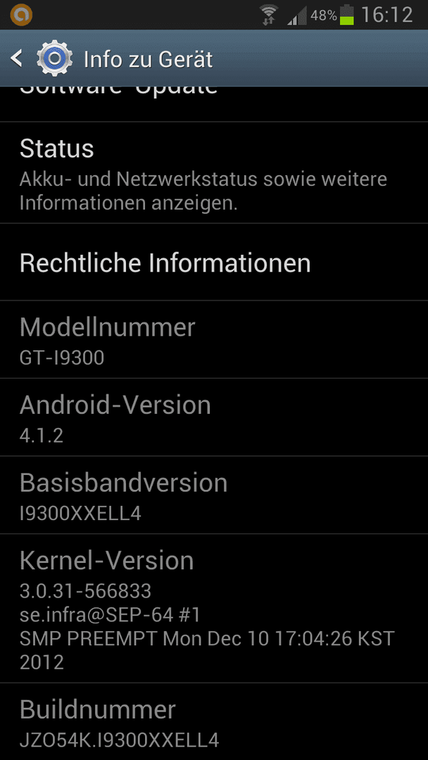

Ich hab nochmal nen Screenshot gemacht:

Ins Tastenfeld *#1234# eingeben und Ergebnis posten

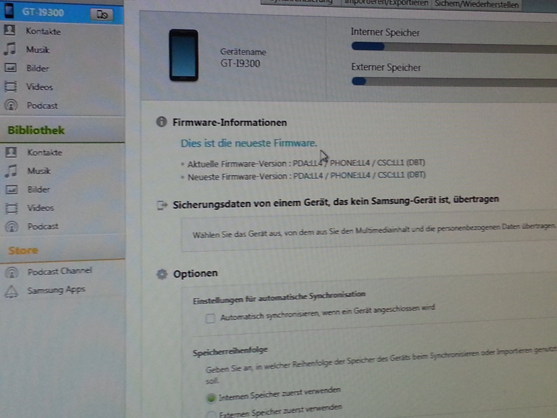

Also Leute, denke das hat sich geklärt. Hatte Kies und Treiber deinstalliert, nachdem mir noch die alte angezeigt wurde und grade neuinstalliert jetzt wird mir auch DBT angezeigt.
Das wird mir genau angezeigt:
Jetzt bekomme ich die Updates doch auch via OTA
