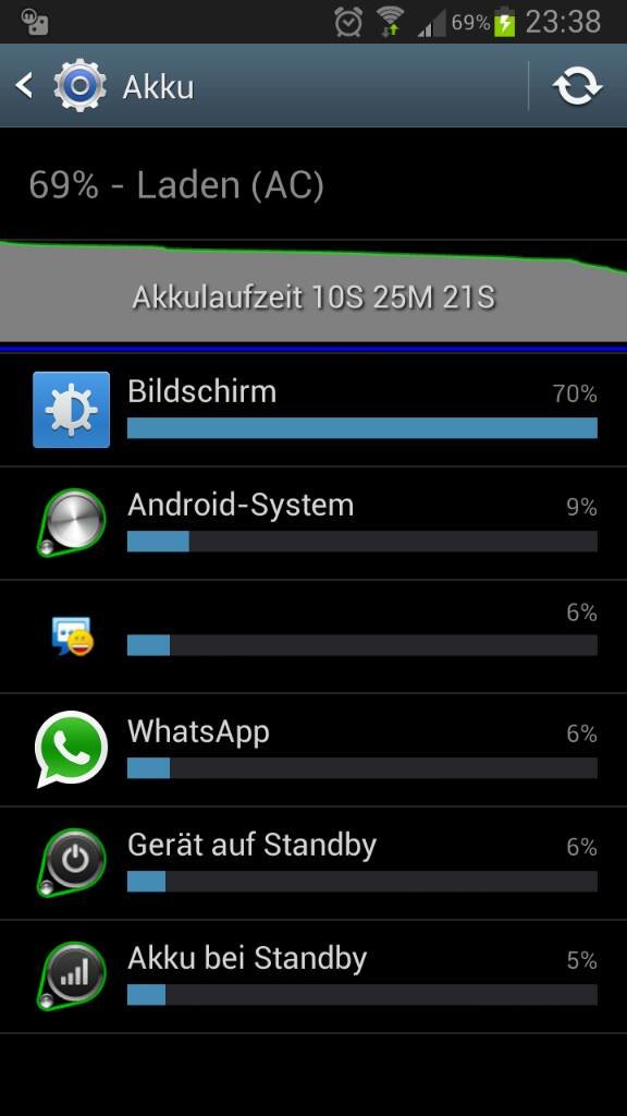

Hier ein Screenshot von gerade eben mit eben diesem Ladegerät:
EDIT: Sorry, kann mit Tapatalk leider keine Bilder mehr hochladen.
Reaktionen: Mandibula
Jetzt aber:
