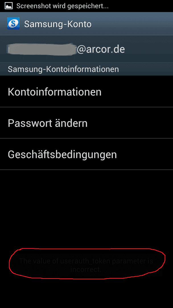

Habe grade mal spaßhalber versucht meine Samsung-Kontoinformationen anzeigen zu lassen um zu sehen was ich da alles eingetragen hatte. (Konten und Synchronisierung - Samsung-Konto - Kontoeinstellungen)
Nach korrekter Passworteingabe kommt dann das "Wird ausgeführt" und anschließend bekomme ich dann aber eine (auf dem Screen grade noch schwach lesbare rot markierte) kurz angezeigte Fehlermeldung.:confused2:

Wie lautet denn die Fehlermeldung bei Dir? Auf dem Bild oben kann ich leider nur den roten Kringel drum erkennen ;)
Ich habe nun das Samsung Konto vom Handy gelöscht, Neustart und das Konto wieder neu angelegt. und siehe da .... es funktioniert.:D:thumbup:

Edit: Die Fehlermeldung, die ich hatte lautete: The value of useraught_token parameter is incorrect.

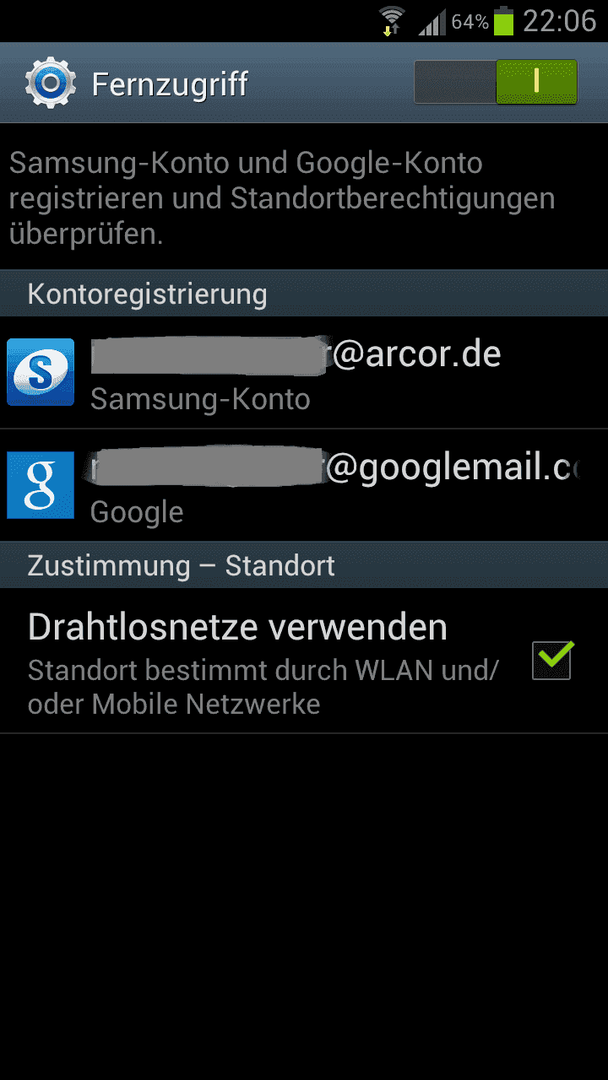

Ich habs bei meinem Telefon hinbekommen, daher möchte ich es euch nicht vorenthalten, vielleicht hilfts.
1)In die Einstellungen zur "Konten und Synchronisierung"
2)Samsung Konto löschen
3)In die Einstellungen zu "Sicherheit -> Fernzugriff"
4)Unter "Fernzugriff" das Samsung Konto hinzu fügen
5)Schiebebalken für Fernzugriff nach rechts verschieben
6)Haken bei "Drahtlosnetzwerke verwenden" setzen - sollte der schon gesetzt sein, einmal entfernen und neu setzen - Popup mit "Akzeptieren oder Zulassen" bestätigen
Und schon ging mein Dive, sowohl auf der mobilen als auch auf der Desktop Version. :razz:
