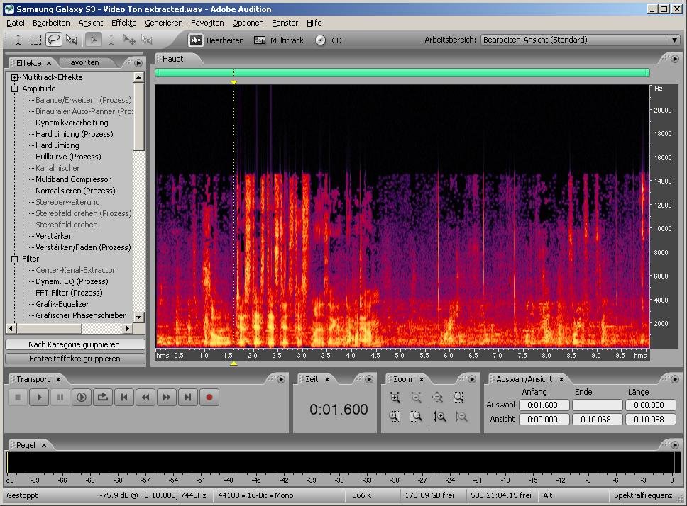

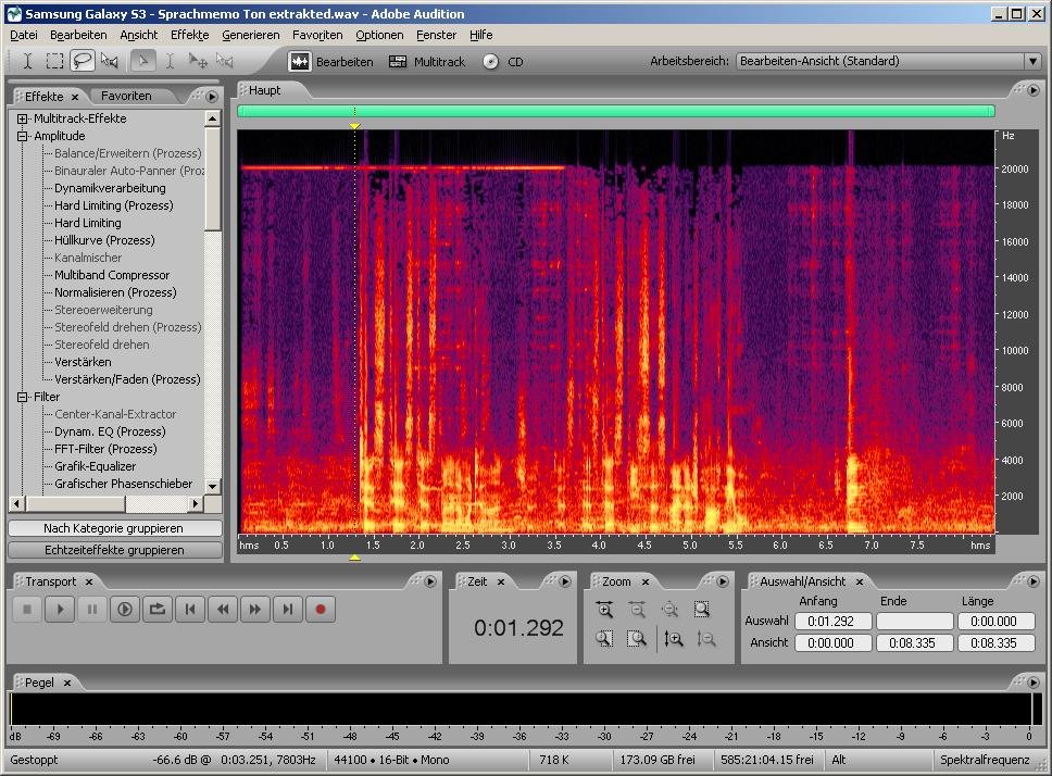

Die Frequenzbeschneidung scheint tatsächlich per Software gemacht zu sein, denn die Sprachmemos klingen etwas besser. Auch die Frequenzanalyse zeigt einen deutlichen Unterschied:
Frequenzen Video-Ton:
Frequenzen Sprachmemo-Ton:
Was man in der Analyse leider nicht sieht, ist die Frequenzbeschneidung im unteren Bereich, wo einfach der Bass fehlt. Aber im oberen Bereicht ist eben definitiv ein Unterschied zu sehen, was deutlich macht, das der schlechte Ton im Video nicht zwangsläufig durch das Mikro kommt, denn das kann offensichtlich mehr. Eventuell wird bei der Sprachaufnahme aber auch nur das andere Mikro benutzt, wenn das S3 denn 2 Mikros hat...
Man kann mit Equalizer und Multibandkompressor einiges retten, aber richtig gut wird es nicht. Die Qualität der Sprachmemo kann man etwas besser korrigieren, da hier grundsätzlich mehr Frequenzen vorhanden sind.
