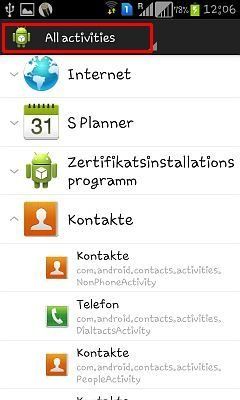

Mittels Activity Launcher – Android-Apps auf Google Play sollte es gehen.
Einfach in der Selectbox auf "alle Aktivitäten" wechseln, die Liste aufbauen lassen und durch die Apps/Einstellungen browsen bis ihr eine "activity" zu VPN findet.
Dann Longpress darauf und das Pop-Up-Menü ist dann selbsterklärend.
