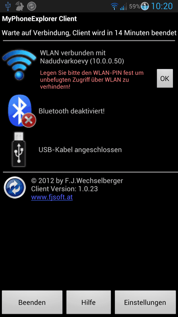

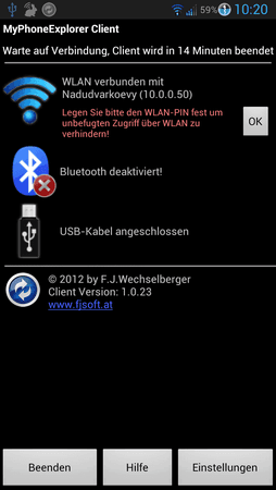

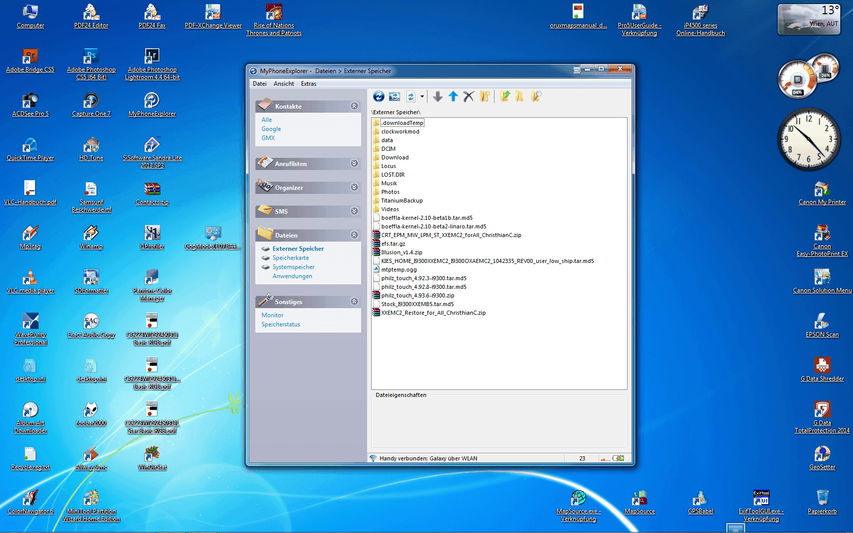

Taper di Tap with my S3 @276 days
Hast Du MyPhoneExplorer auf dem Pc auch installiert?
Es sollte so aussehen wie in meinem Screenshot vom Pc.
Entsprechend auf dem S3.

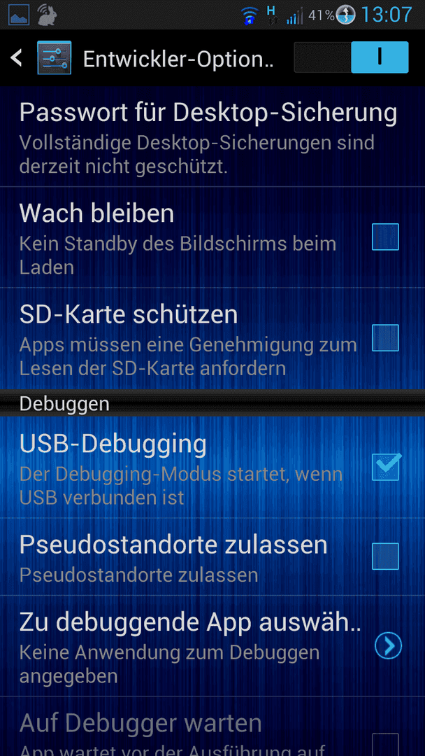

Hast Du oben die Entwickleroptionen auf "Aktiviert"?! Rechts der Schieber muss nach rechts!

Hallo Stefan, danke, das war`s!! :)

Na Bestens! Hoffentlich auch mit MyPhoneExplorer!
Geht übrigens per Wlan auch perfekt! Ich stecke mein USB fast nie mehr an. Die Buchse ist ja sehr filigran.
