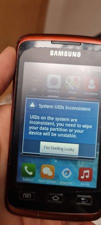

...beim Wiederfitmachen meines S5690 ( Samsung Xcover) ist mir das auch passiert und nach Lösen der Verknüpfung (/Verschiebung auf die SD-Karte -->2. Partition) vom Google Playstore und von den Google Services Framework kam die Meldung nach dem Hochfahren nicht mehr ....
