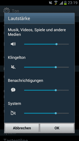

Hallo an alle.
Bin seit gestern S3 Besitzer und kämpfe momentan ein bisschen mit folgendem Szenario:
Durch mein Dienst i9250 Nexus bin ich es gewohnt am Abend einfach mit der Lautstärkewippe das Tonprofil auf Lautlos zu setzen. So sind alle Töne stumm, kein Googlemail bimmelt, keine SMS, kein WhatsApp - nur der Alarm morgens weckt mich. Das gleiche bei Vibration, nur dass eben statt keinem Ton nur die Vibration bei Meldungen erfolgt.
Beim S3 ist es nun allerdings so:
Schalte ich über die Wippe oder den Button in der Taskleiste auf Lautlos bleibt steht der Benachrichtigungsregler auf der selben Lautstärke wie in den 2 anderen Profilen. So wurde ich gestern mehrmals im Schlaf durch eingehende E-Mails und WhatsApp Nachrichten gestört.
Habe sogar einen Hard Reset durchgeführt weil ich eher etwas in diese Richtung vermutet habe. Aber nö - selbes Spiel! Ich müsste also jedes Mal den Regler für Benachrichtungen "per Hand" runterziehen und wieder hochziehen je nach Wunsch.
Im Foto anbei sieht man es - so schaut das nach Umstellung auf "Lautlos" aus (egal ob über Wippe / Task-Manager oder Toneinstellungen).
Ich habe das Problem jetzt an sich für mich gelöst, indem ich mir die kostenlose "Audio Profile" App gezogen habe - die Einzige bei der das auch wirklich verlässlich zu funktionieren scheint... Audio Manager Pro hat das z.B. auch nicht wirkich geschafft, dass die Benachrichtigungen am Ende wirklich stumm waren!
Bei solch einem Flagschiff von Smartphone sieht man doch eigentlich eine solche Kleinigkeit als Selbstverständlich von Werk aus an?! Funktioniert mit anderen Android Phones, iPhones, Windows Phone 7 usw. ja auch ohne extra App...
Ist das bei euch auch so? Gibt es eine andere Lösung als Fremdsoftware?
Bei der geleakten ICS 4.1.1 vielleicht behoben? Muss ja ein Fehler innerhalb von TouchWiz sein.
Bei Google findet man das Problem einige Male, aber irgendwie meist nur ohne wirklich Lösungsvorschläge oder genauere Aussagen ob das ein normaler "Bug" ist?! (für mich ist das zumindest ein Bug :razz:)
Danke euch!

Ich kann dein Problem nicht nachvollziehen, wenn ich über die Lautstärkewippe auf lautlos stelle, werden gleichzeitig die Benachrichtigungen und die Systemtöne ausgeschaltet und erscheinen dann durchgestrichen.
Das ist für mich sogar ziemlich ärgerlich und ehrlich gesagt hätte ich es lieber wie du, weil ich gerne möchte dass das Handy bei eingehenden Anrufen nur vibriert, und es bei Benachrichtigungen einen Ton von sich gibt.
Warum das nun aber bei dir anders ist weiss ich nicht, merkwürdig...

Das ist auch seltsam... Das Problem scheint es ja wohl schon bei einigen Geräten zu geben...
Meine Build: IMM76D.I9300XXBLG8
Hard Reset habe ich wie geschrieben schon hinter mir... Der brachte keine Abhilfe...

Also, ich bin auf der offiziellen LG8 und habe es auch so, wie mans erwartet: Sobald ich die Töne auf Lautlos stelle, sind auch die Benachrichtigungen lautlos/durchgestrichen.
Das hilft jetzt nur bedingt weiter, ich weiß... Flash die LG8 doch nochmal neu über Odin? Irgendwas scheint mir da verbastelt bei dir.

Dank dir für den Tipp... Das wäre jetzt die letzte Möglichkeit für mich - werde ich heute Abend mal ausprobieren... Ist ja zum Glück ziemlich easy mit dem Tool. Vielleicht bringt es ja die Besserung mit sich - ich werde berichten!!

Und ein Update in meiner Sache:
Habe die aktuellste DBT Firmware geflasht - 2x sogar... Jeweils ein Factory und Soft Reset gemacht... Es bleibt bei mir einfach so! Der Benachrichtigungsregler läuft vollkommen getrennt vom Rest...
Eigentlich kann das doch nur softwarebedingt sein?! Es gibt wie gesagt schlimmeres - aber seltsam trotzdem, dass es bei den meisten nicht so ist, bei einigen aber wohl schon :scared:
Der ursprüngliche Beitrag von 21:36 Uhr wurde um 21:46 Uhr ergänzt:
So, UPDATE 2:
ES KLAPPT!!!
Beim dritten Mal flashen hat es nun geklappt...
Ich habe fast die Vermutung es hat etwas damit zu tun, dass ich bei der Einrichtung nach Angabe meine Gmail Accounts den Haken für "Wiederherstellen" ausgewählt habe...
Jetzt ist auch das Benachrichtigungssymbol bei mir durchgestrichen im Lautlos Modus...
Danke für alle die mitgelitten haben, und DANKE @shaft für den Flash-Vorschlag :scared:
Ja gern. Wobei, wenns an der Wiederherstellungsoption gelegen hat, dann hätte ein normaler Werksreset gereicht ;)
