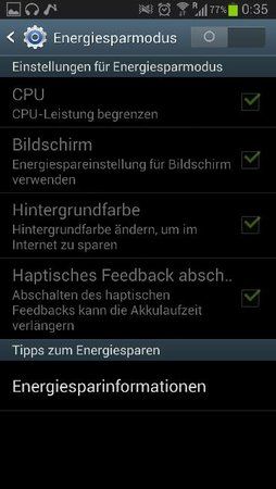

Energiesparen ist ausgeachaltet.

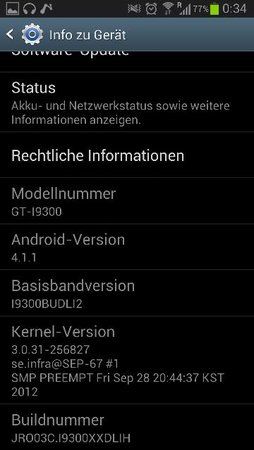

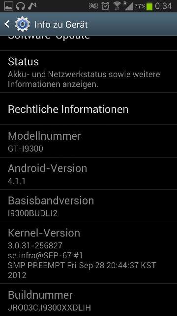

Ich hatte bis jetzt kein zweites S3 in der Hand gehalten um vergleichen zu können, doch ich habe keinerlei Ruckler, außer wenn der RAM-Speicher zu über 80% belegt ist.
Ich füge sämtliche Geräteinfos aus dem Menüpunkt "Infos zu Gerät" als Screenshot bei.
Hier die Screenshots:

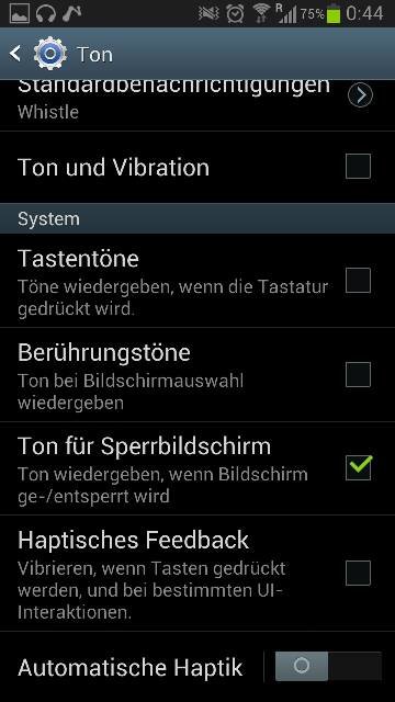

Für dich habe ich auch ein Screenshot.
Automatische Haptik ist deaktiviert. Wie könnte sie die Grafikleistung beeinflussen?

Wie und warum, weiß ich nicht, aber so einige User haben von diesem Phänomen berichtet. Scheint bei dir ja aber nicht der Fall zu sein.
