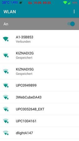

tja... heute ist es wieder da... in der Liste inkl. PW... ggrrrmmmlll
es geht um den zweiten Eintrag von oben, dieses WLAN mag ich nicht , da es von einem Router kommt der auch 5GHZ hat ;) , im Router mag ich es aber nicht ausstellen da es noch andere benötigen.

Hm, das ist tatsächlich komisch.

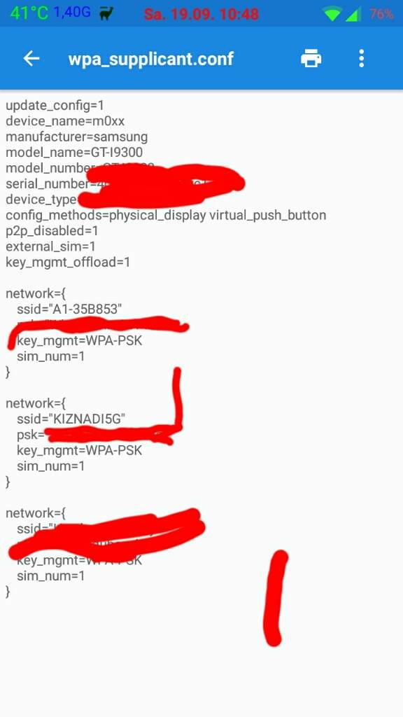

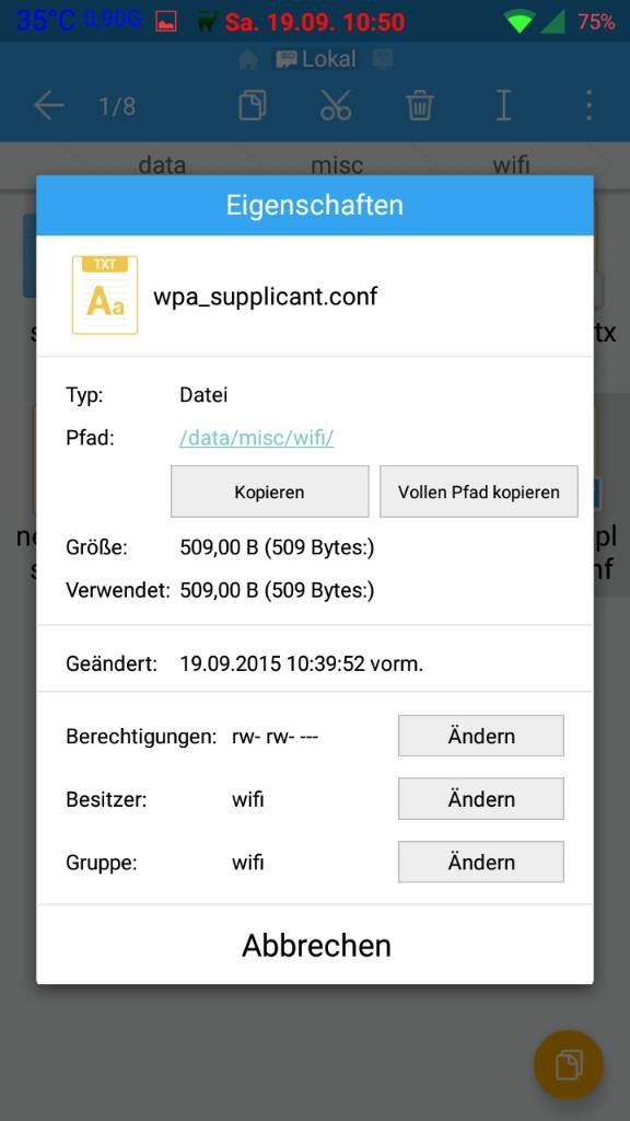

Wenn du Root hast, dann schau dir mal die Datei-Rechte von /data/misc/wifi/wpa_supplicant.conf an - nicht dass die irgendwie schreibgeschützt wurde. Bzw. editiere die Datei indem du den Eintrag für das unerwünschte WLAN entfernst. Es ist eine normale Textdatei.
Reaktionen: funkenwerner
also ein deutig weg aber wie gesagt kommt wieder..... ja ich habe root, schau mir die Datei mal an....
noch nicht geändert..

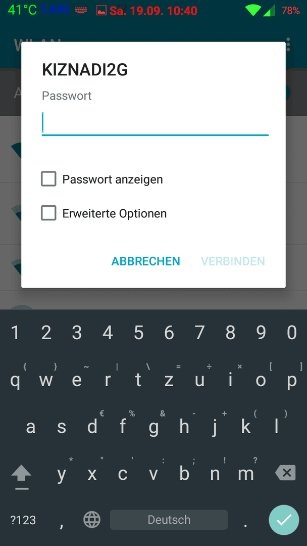

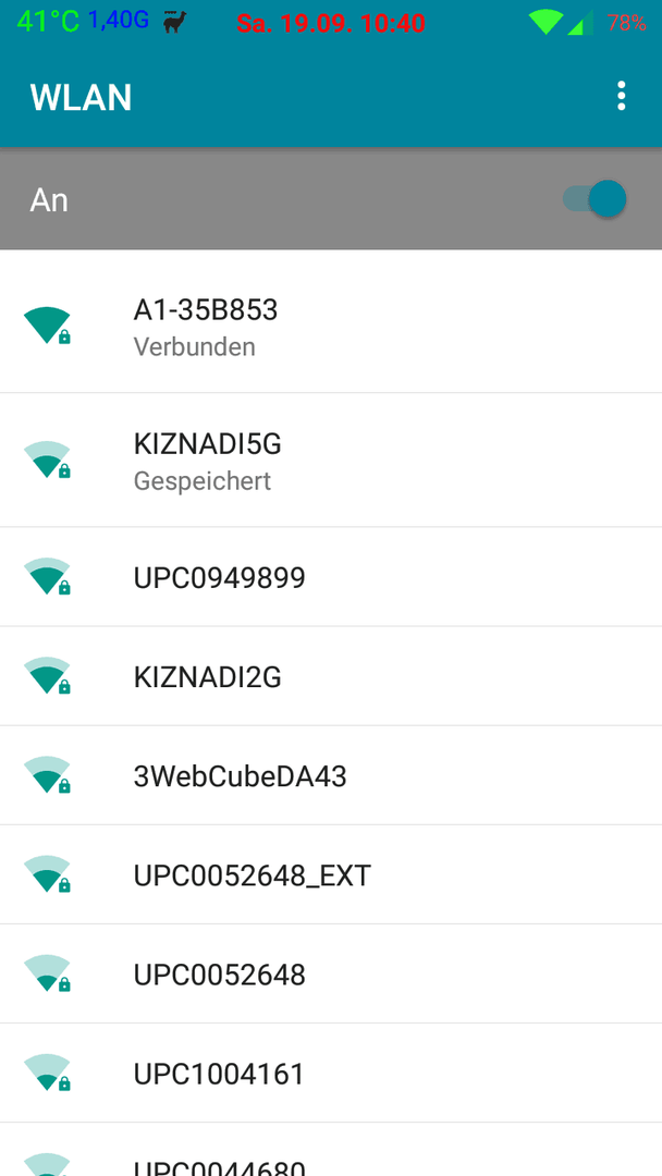

Wenn das WLAN einmal gelöscht wurde, sind ja auch dessen Zugangsdaten futsch. Aber die neuerliche "Entdeckung" eines am Standort vorhandenen WLANs im Rahmen des automatischen Scans (wie er z.B. beim Aktivieren des WLAN-Moduls erfolgt) kannst Du natürlich nicht verhindern. Da aber dessen Zugangsdaten ja zuvor gelöscht wurden, erfolgt dort natürlich keine automatische Einbuchung.
auch hier ist es weg, wie immer, das dritte ist ein Hotspot. mal abwarten?

ich wäre ja froh wenn die logindaten weg wären, aber irgendetwas trägt sie wieder ein! sonst würde ich hier nicht Posten ;)
