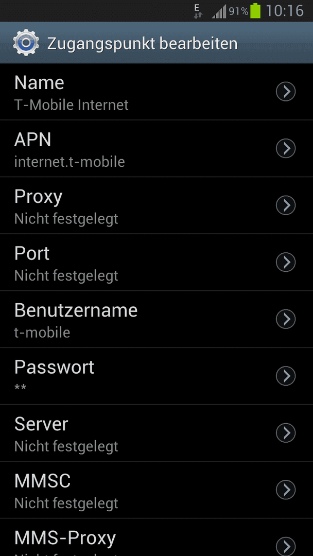

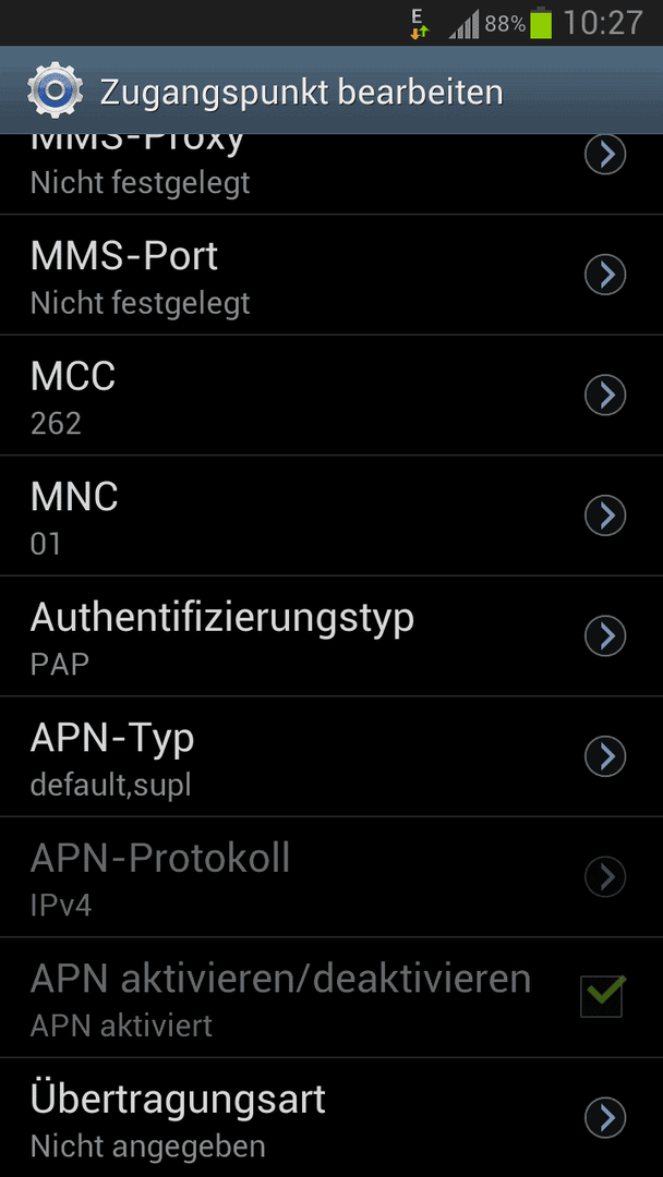

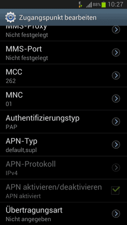

Hallo
und danke für die schnelle Antwort.
Ich habe die Screenshots beigefügt.
Hoffe das funktioniert.

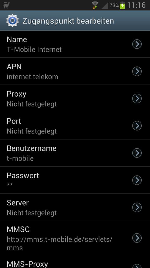

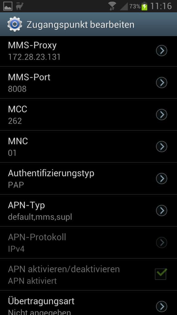

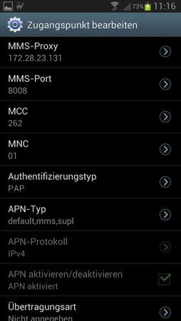

Ich glaube da haben wir den Fehler. Änder das mal in die Einstellungen von meinem Screenshot ab. Danach nen Neustart und bitte berichten.
Thesome1
Gesendet von meinem GT-I9305 mit Tapatalk 2
