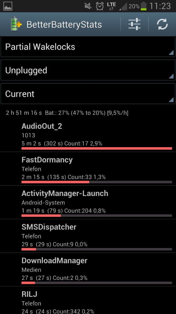

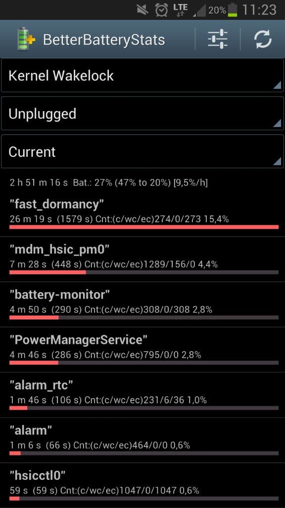

ich bin leider noch totaler Android Neuling also habt bitte Nachsicht. Mein S3lte macht mir Sorgen wegen dem Akku Verbrauch
Allerdings nur in Standby nicht bei der Nutzung. Heute Nacht ging der Akku in 8,5 Stunden um 38% runter. leider hab ich Depp vergessen Screenshots der BBS zu erstellen. Was ich aber noch weiß: Ich hatte eine Deep Sleep Quote von nahezu 90% (7,5 der knapp 8,5).
Kann es sein, dass trotz Deep Sleep soviel verbraucht wird? Kann es mit LTE zusammenhängen?
Viele Grüße
Richie

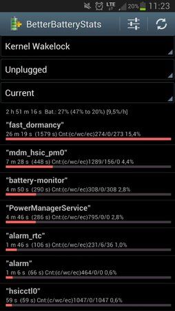

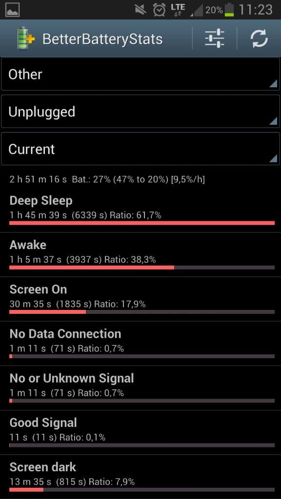

Hier mal 3 Screenshots von BBS..
Heute Nacht hat es mal wieder nicht geladen und blieb bei 12% hängen...
Habe es während der Fahrt zur Arbeit am Kfz Kabel gehabt.
Deshalb ist der Akku jetzt bei 19%
Wer Ahnung hat von BBS und die Sceens deuten kann, kann sich ja melden :sly:
Gesendet von meinem GT-I9305 mit Tapatalk 2

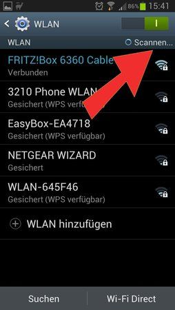

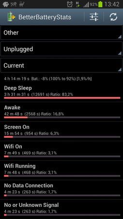

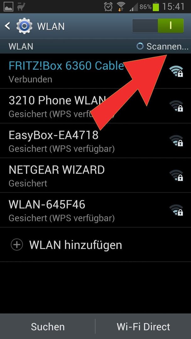

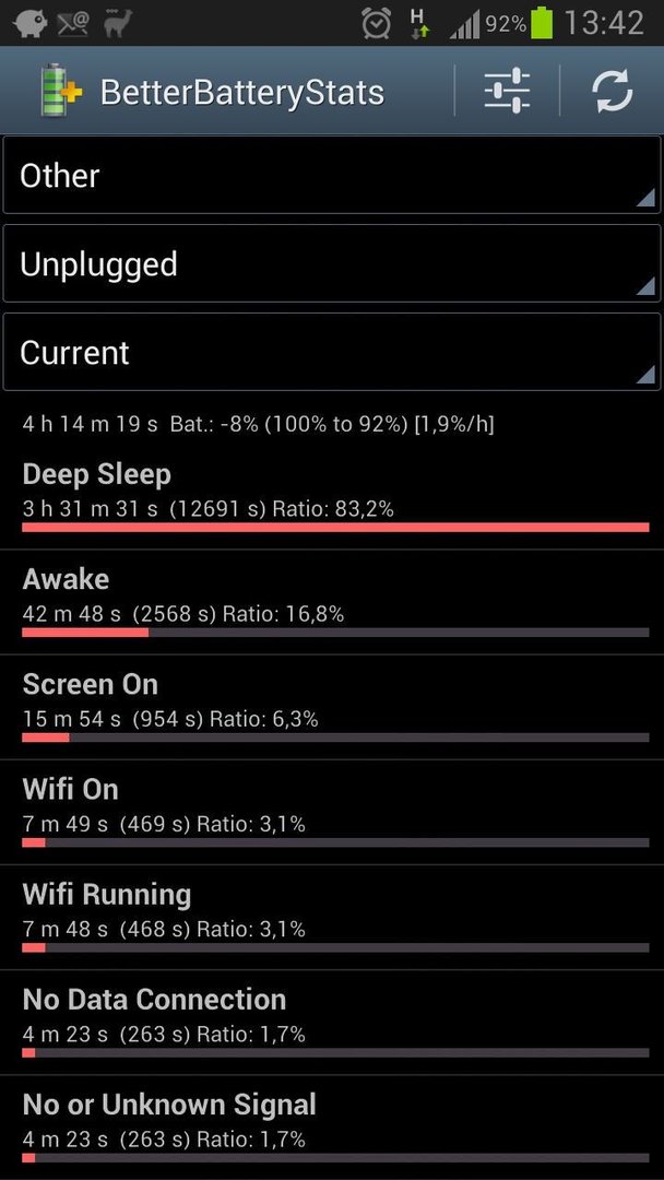

Ich hab jetzt mal eine ganz eindeutige Vermutung was den Akku ohne Ende zieht. Und zwar dieser ständige WLAN scann wenn man WLAN aktiviert hat.
Ich verstehe nicht warum er immer noch scannt obwohl er mit meinem WLAN Zuhause verbunden ist, das kann man auch nicht deaktivieren das er weiter scannt. Zumindest hab ich keinerlei Einstellung dazu gefunden.
Ich hab mir gestern mit Llama ein Profil erstellt das er sich wenn ich Zuhause bin automatisch mit WLAN verbinden soll und wenn ich Zuhause verlasse eben WLAN deaktiviert, da wir auf der Arbeit kein WLAN haben. Das klappt auch wunderbar und ich hab in 4:15 Std gerade mal 8 % Akku verloren (Ohne WLAN) Jetzt bin ich ca. 30 Minuten zuhause und er hat schon 5 % Akku verloren, weil er, obwohl er mit meinem WLAN verbunden ist, ständig am scannen ist, das muß doch irgendwo abzustellen sein :blushing:
Automatischen Sync hab ich die ganze Zeit abgestellt.
Der Screenshot von BBS ist bevor ich Zuhause war, also war heute morgen nur kurz WLAN an bevor ich mein Zuhause verlassen habe
