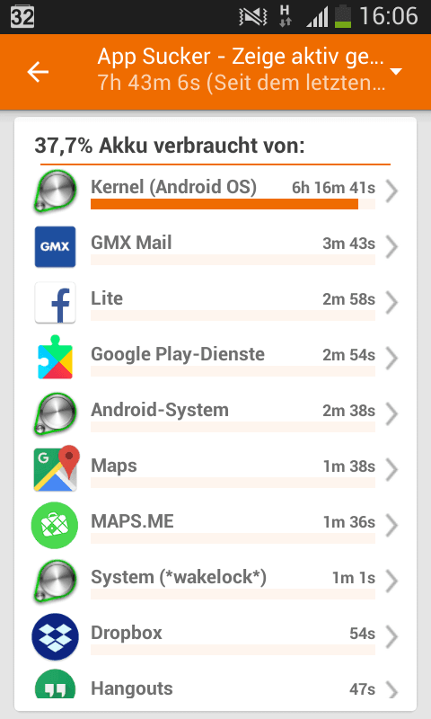

ich habe jetzt schon seit einiger Zeit das Problem, dass mein S3 Mini immer viel zu schnell leergenudelt ist, obwohl ich im Grunde nichts damit mache. Der Akku hält vielleicht 24 h, aber im Grunde bleibt es die ganze Zeit nur in der Tasche. WLAN ist dabei an (hat aber meist Connect), Mobilfunk deshalb oft aus. GPS und Bluetooth ist auch immer aus.
Wenn ich mir den Batterieverbrauch ansehe, dann ist meistens "Android OS" mit weitem Vorsprung der heftigste Verbraucher. Das kann ja durchaus sein, wenn man das Ding kaum richtig nutzt - aber dann sollte es ja bitte länger als einen Tag halten.

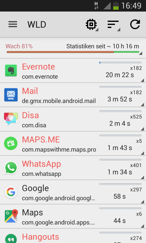

Ich habe mir mal den "Wakelock detector" und "GSAM Battery dingens" installiert und damit schon mal rausgefunden, dass das Handy oftmals ganz lange wach gehalten wird. Ich weiß nur nicht, von was...
Ein paar beispielhafte Screenshots von dem Drama hänge ich mal an.
Die spannende Frage nun: Wie kann ich rausfinden, was da quer läuft? Irgendwas muss es sein, denn früher war das nicht der Fall. Da war das Ding nach 24h vielleicht bei 70-80% Batterie. Aber zur Zeit habe ich echt keine Ahnung, nach was ich noch gucken könnte...

Könnte auch einfach eine Alterserscheinung sein. Eben weil der Kernel den größten Teil der Akkuleistung saugt über 24h scheint kein anderer Verbraucher da zu sein. D.h. das Gerät dümpelt im Standby vor sich hin.
Wenn der Akku nun seine 4-5 Jahre auf dem Buckel hat, dann kann das schon sein, dass der nun so langsam den Geist auf gibt.
Im Prinzip könnte das natürlich sein - aber wenn es nur eine Alterserscheinung wäre, dann sollte die Aktiv-Zeit ja nicht so hoch sein. Wenn ein Handy nichts zu tun hat, sollte der Prozessor doch eigentlich die meiste Zeit im Tiefschlaf sein. Wachzeiten von unter 10% sind doch da normal. Aber wie Du an dem einen Screenshot siehst - 7 3/4 h seit dem Laden, und davon hat der Kernel es 6 1/4 h wach gehalten. Da muss noch was anderes im Busch sein...
