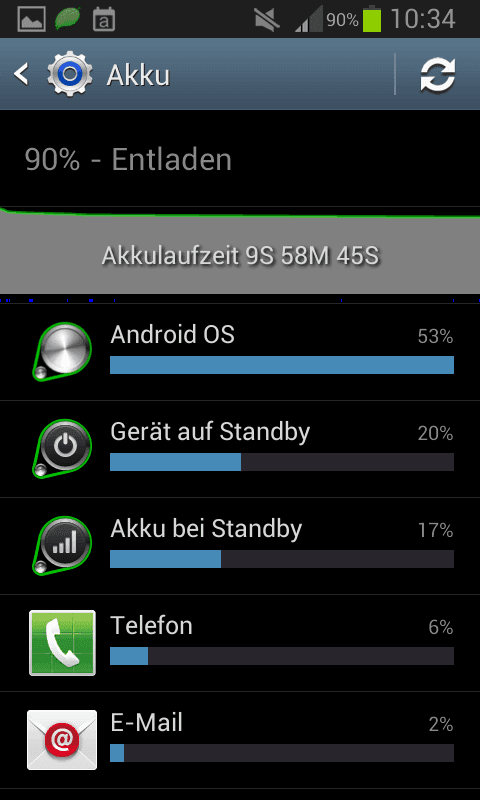

Bei 7h Auswertezeit und 2h Wachzeit finde ich einen Akkuverbrauch von 50% für das OS durchaus o.k. Zeigt es doch auch, dass hier nicht irgendwelche Apps im Hntergrund arbeiten. Interessant wäre jetzt noch die Info zum Batterieverbrauch gewesen - also wieviel Akku in den rund 7h verbraucht wurden.

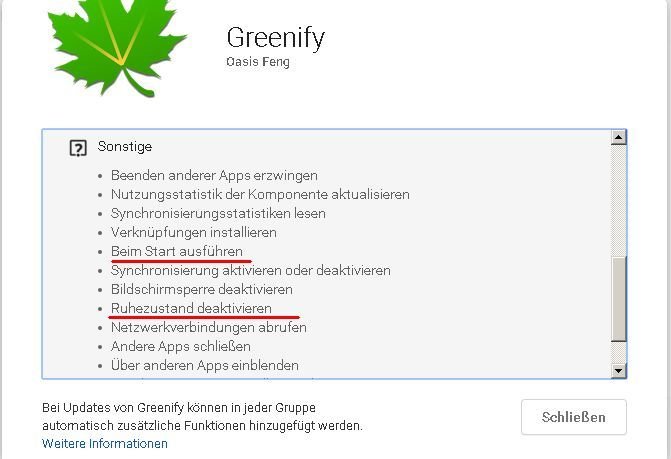

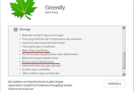

Wenn du dir in Apps die Berechtigungen ansiehst (angehängt beispielhaft ein Ausschnitt von Greenify), helfen denke ich folgende Berechtigungen auch noch für Verständnis zu sorgen - da kannst du deine Apps ja mal durchforsten und entsprechend einsortieren:
"Beim Start Ausführen" --> berechtigt Apps dazu dass sie im Hintergrund starten (also ohne dass du sie bewußt startest)
"Ruhezustand deaktivieren" --> erklärt die Differenz zwischen Wachzeit und Bildschirm-Ein-Zeit.​

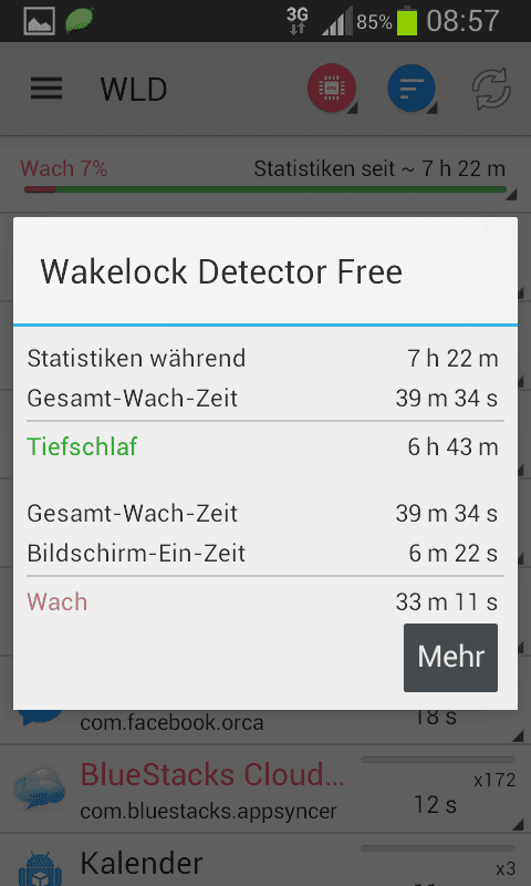

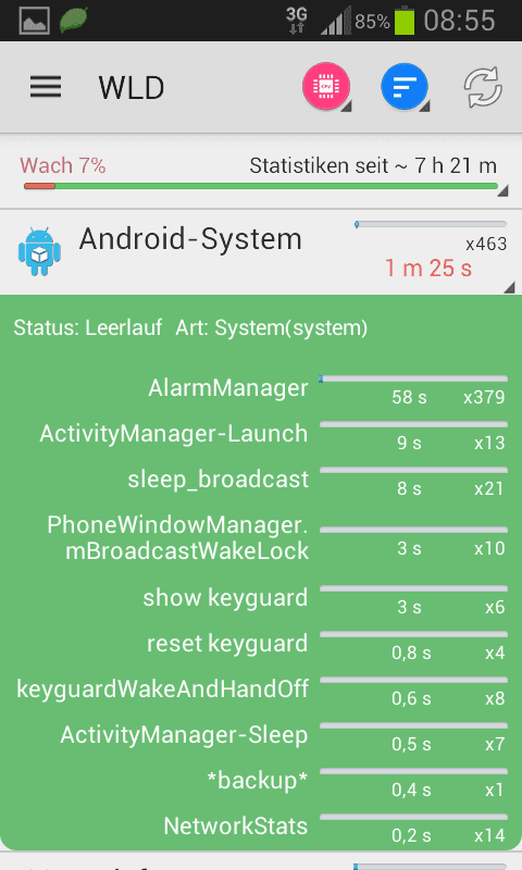

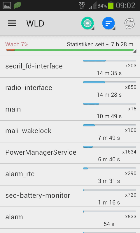

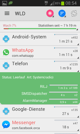

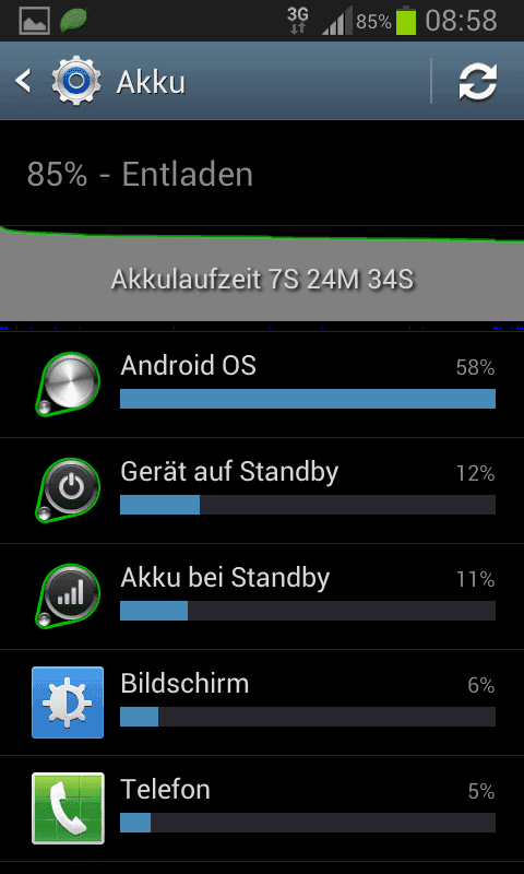

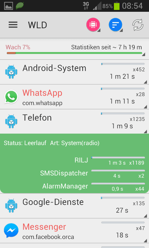

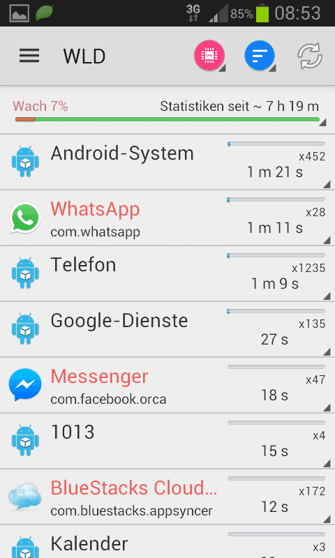

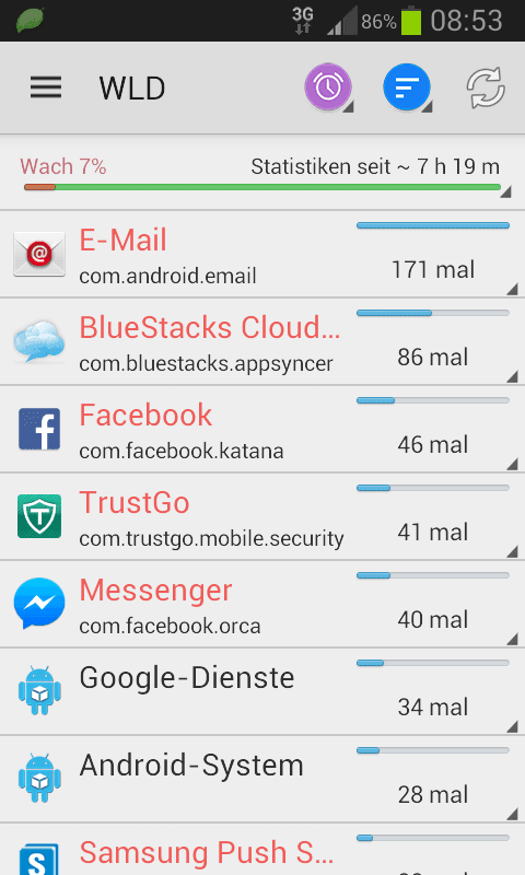

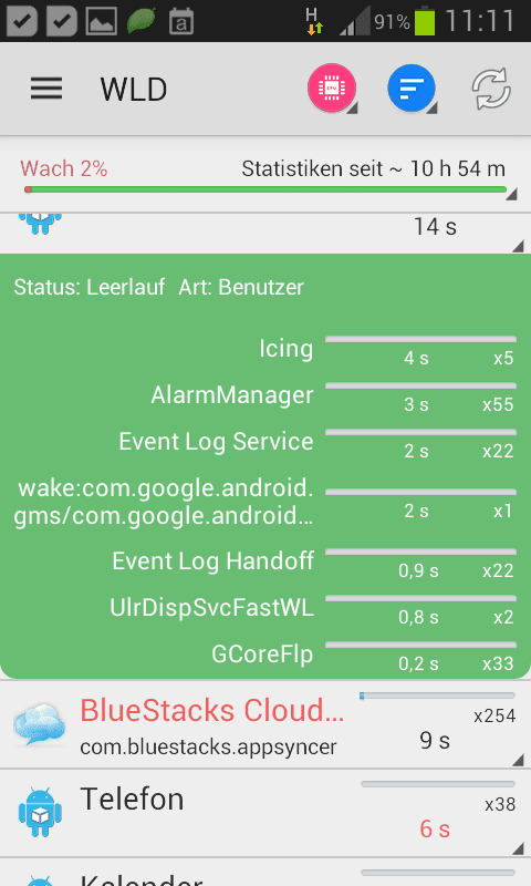

Ich hab heute Nacht (während ich schlief und das Handy dies auch tun sollte) mal einen Test gemacht. In ca. 7 Stunden hatte ich 7 % Wachzeit. In dieser Zeit habe ich 13 % Akku verloren - im Nichtstun. SplenDo hatte ich gestern noch upgedatet, es erscheint jetzt gar nicht mehr in der Liste. Was auffällig ist, sind eig 3 Dinge.
1. der Alarm-Manager unter Android System
2. RILJ unter Telefon
3. E-Mail-App.
Details siehe Anhang.
zu 1.: Ich versteh nicht, warum das hier so krass ist. Wecker hatte ich keinen gestellt, aber das wird's ja nicht sein.
zu 2.: Ich hab ja oben schon erwähnt, dass mir nach Telefonaten auffällt, dass die Bildschirmsperre nicht reingeht. Ob das was damit zu tun haben könnte? Allerdings hab ich ja nachts nicht telefoniert, auch nicht die App davor gestartet. Meine Recherche hat ergeben, dass der Wakelock dieses Prozesses mit der SIM-Karte zusammenhängen könnte - dass sie sich dauernd neu einklingt oder das Handy ständig nach Empfang sucht. Am Empfang kann es bei meinem Wohnort nicht liegen (der war vor 3 Jahren derselbe) und die SIM-Karte ist auch erst knapp 3 Jahre alt.
zu 3.: Ich habe zwar zig Mailadressen in der Standard-App, allerdings synchronisiere ich händisch, dh es kann auch nichts im Hintergrund gesucht und gepusht werden.
Ich habe vor, mir im Laufe der nächsten Zeit das S6 zu kaufen und werde mir da natürlich dieselben Apps (und noch mehr, dank Speicherkapazität) installieren. Ich möchte aber nicht, dass der Akku grundlos leergesaugt wird (so wie jetzt auf dem S3 mini). Daher möchte ich den Übeltäter ermitteln und sehen, was ich da tun kann. Es ist dann zwar ein anderes System, aber die Gefahr besteht ja trotzdem.
Ich werde allerdings BetterBatteryStats oder eben diesen Wakelock-Detektor nicht verwenden können, da ich sicher kein neues Gerät rooten werde.
Was meint ihr? Irgendwas scheint hier offensichtlich schief zu laufen.

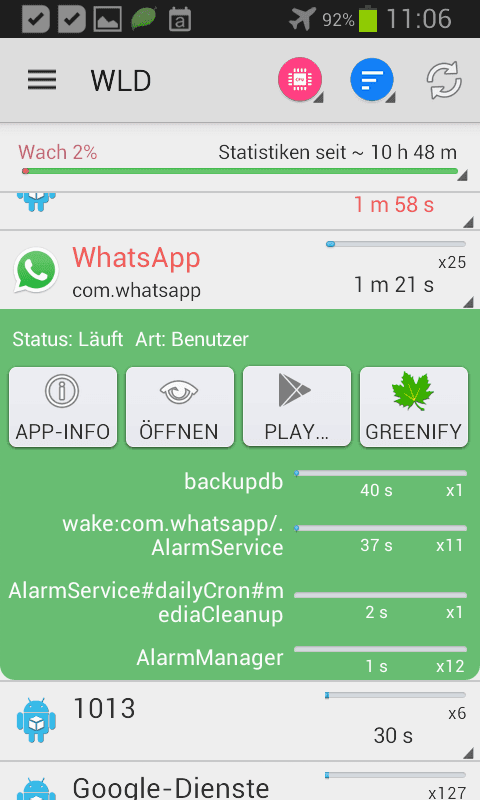

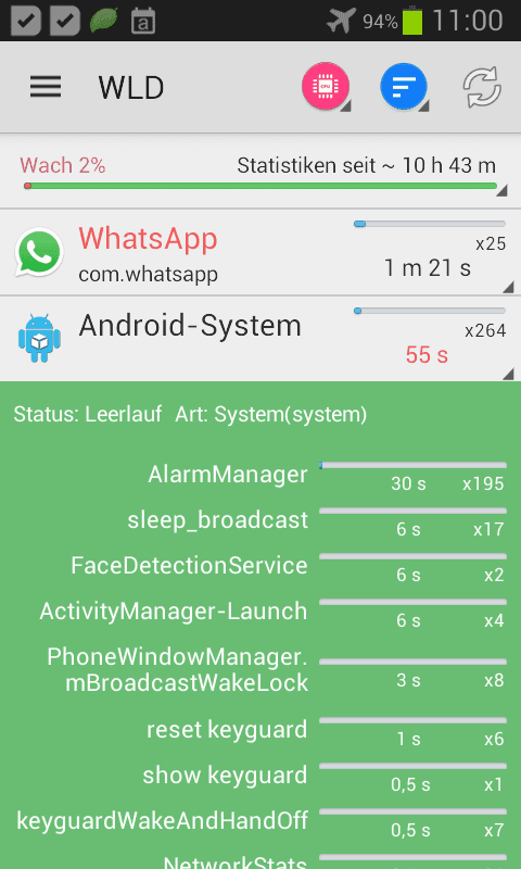

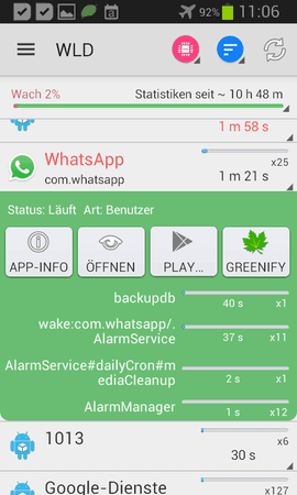

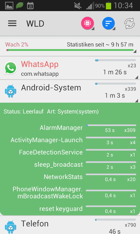

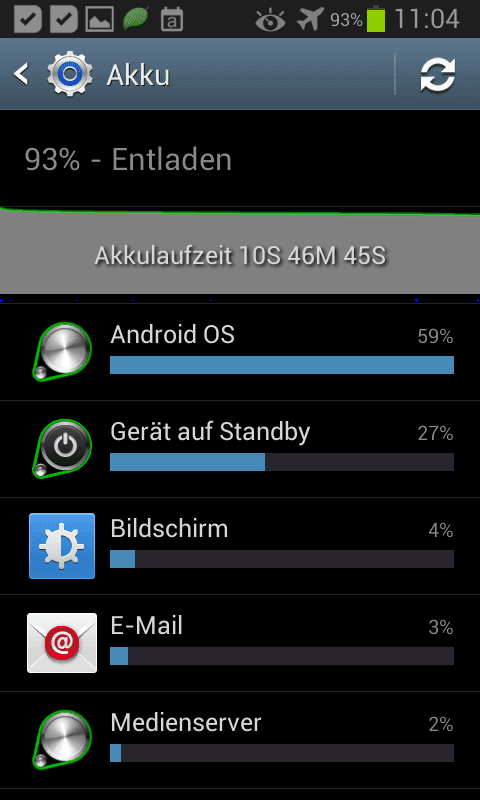

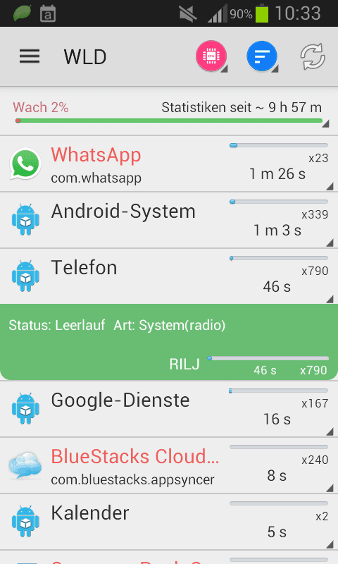

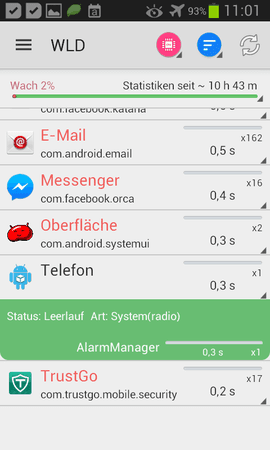

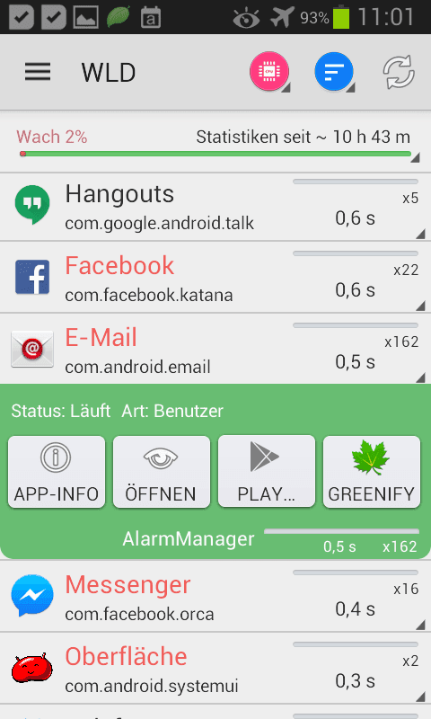

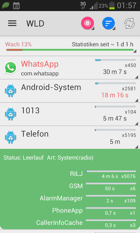

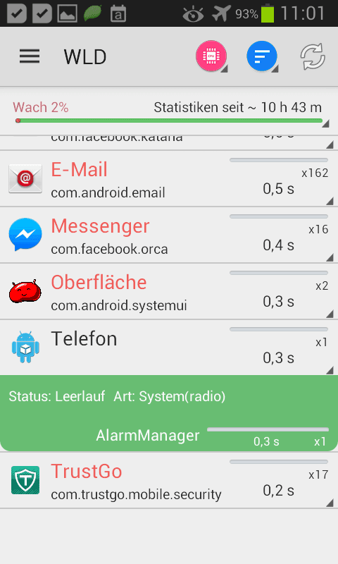

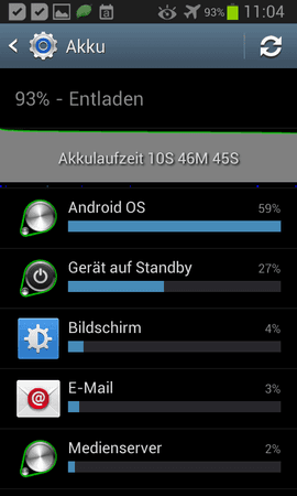

So, hier noch die zwei weiteren Tests - einmal im Flugmodus und einmal mit ausgeschaltetem Internet.
Auffällig ist nach wie vor dasselbe - der RILJ-Prozess des Telefons ist extrem hoch und schafft in 24 Stunden 5000 Wakelocks! Natürlich nicht im Flugmodus.
Von Android-System ist der Alarm-Manager extrem hoch.
Die Tasklisten-App SplenDo kommt nicht mehr vor, jedoch komischerweise die Mail-App, obwohl ich sie ja händisch synchronisiere.
Hat jemand eine Idee, wie ich diese hohen Wakelocks reduzieren kann? Ich werde demnächst mal meine SIM-Karte tauschen, vl ändert das ja was an RILJ.

Von diesen Apps gehen aber doch keine Alarme aus. Oder wozu ist der Wakelock-Trigger des Alarm-Managers (in diversen Apps) denn zuständig? Am höchsten eben der von Android System.
Aber Apps, die einen Erinnerungsservice haben, oder?
Und was ist mit der Mail-App und RILJ? Was könnte hier die Ursache sein?
Hm, möglich, aber manchmal haben Apps bei denen man es nicht denkt die Berechtigung einfach zu starten und tun dies sicher auch über den Alarm Manager. Ich nehme mal an die Mailapp hat geschaut, ob eine Internetverbindung besteht. Aber die Wachzeit ist vernachlässigbar.

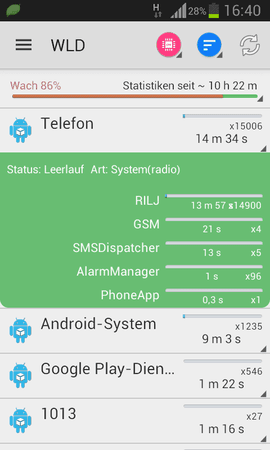

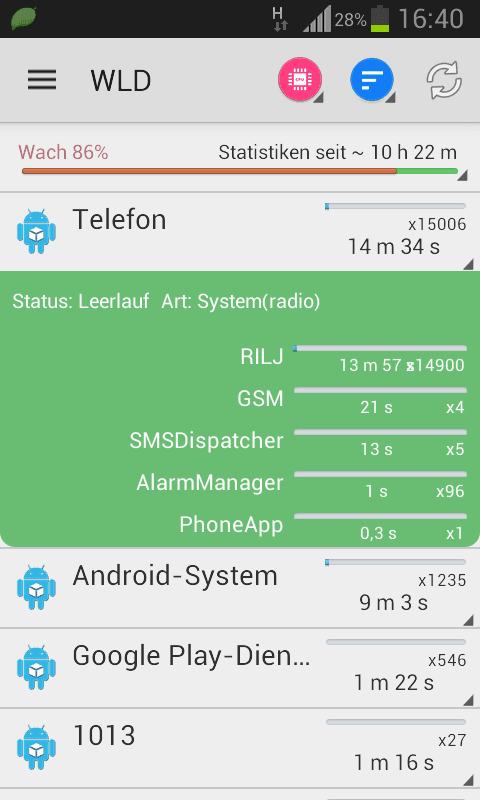

Heute allerdings hab ich berufsbedingt 10 Stunden lang praktisch nichts gemacht am Handy und in 10 Stundne 70 Prozent Akku verbraucht (naja, sagen wir mal 50, da ich anfangs noch ein bisschen was getan hab). 86 % Wachzeit. RILJ 15.000x!!!
Was bitteschön läuft da schief? Das kann's ja nun wirklich nicht sein.
Und das, obwohl ich lediglich so 1x pro Stunde aufs Handy geschaut und ne SMS oder Whatsapp verschickt habe.
Siehe Screenshot.
