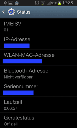

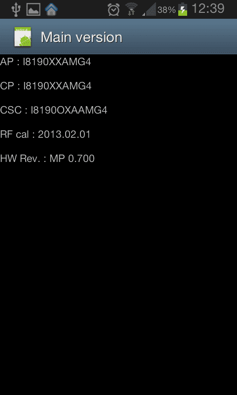

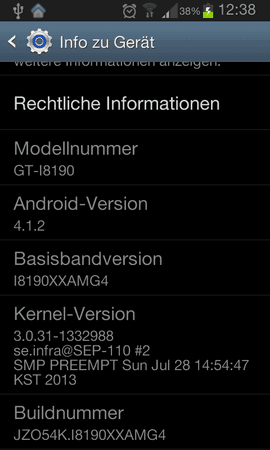

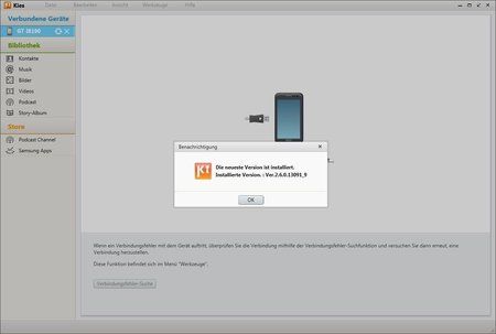

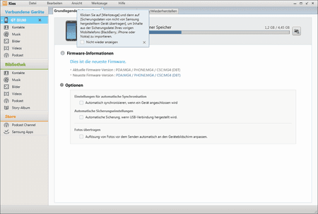

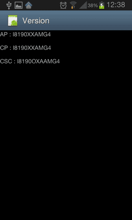

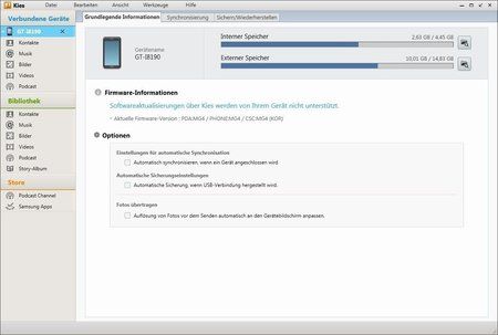

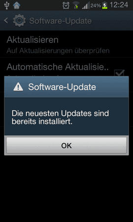

wieso wird mein S3 mini von Kies so "böse" behandelt? Soweit ich weiß habe ich die neuste Android Version auf meinem S3 mini. Habe ich selber über Odin gemacht.
Kies wurde auf 2 verschiedenen Computern installiert und es wird mir 2 mal gesagt, dass ich keine Updates über Kies installieren kann. Kann mir jemand sagen wieso und ob ich es wieder so hin bekomme, dass Kies mein S3 mini mag?
Was ist CSC und wieso kommt es aus Korea?
Als Version habe ich von Offene Firmwares - Downloads - SamDownloads das installiert: I8190XXAMG4 [DBT] [4.1.2] Germany (580,28 MB)
Danke und Grüße

CSC= country sales code.
wieso Korea AMG4 ist dbt und damit deutsch.
Du hast doch schon die letzte FW, was willst du da updaten?
Das KIES rumzickt ist warscheinlich wg. der inoffiziellen FW von sammobile oder einfach, weil KIES Schrott ist.

KOR, weil es der Hauptbestandteil der CSC ist.
Wenn du KOR aus der CSC entfernst, hast du ne gebrickte Firmware.
CSC ist dafür da, bestimmte Vor-Konfigurationen durchzuführen und die Mobilfunkbetreiber und ihre Einstellungen auf dem Gerät verfügbar zu machen.
Da du mit Odin geflasht hast, kann Kies dein Gerät nicht updaten.
Daher müsstest du dein Gerät manuell aktualisieren

Wollte nur das Kies mein S3mini als org. erkennt und das nächste update darüber machen kann
Wie Tech00 geschrieben hat, mit der FW von sammobile ist dein Handy nicht mehr original weil das keine offizielle Samsung FW ist. Du kannst,wenn du nicht rooten willst, nur die originale FW über Odin flashen, damit KIES dein Handy wieder als org. erkennt.
Hier: https://www.android-hilfe.de/showthread.php?t=446142
sind die entsprechenden Files verlinkt.
Dann hast du bei der Gelegenheit ziemlichen Unfug angestellt. Die geflashte Firmware passte nicht auf deinen aktuellen ProductCode, und du hast alles missachtet, was ich zum Thema Debranding geschrieben habe. Ich hoffe, du hast ein EFS Backup, denn du bist auf dem besten Weg, aus deinem Handy einen teuren MP3 Spieler zu machen. Was auch immer du als nächstes machst, deine IMEI ist in höchster Gefahr. Deshalb kann ich mich den Schlüssen meiner Vorredner auch nicht anschließen: Das hat nichts mit Kies zu tun, und ein CWM ist das letzte, was ich jetzt empfehlen kann.
Ich verweise hier einfach mal auf die FAQ zum Galaxy Note, wo ich das alles beschrieben habe:
frank_m schrieb:
ProductCode:
Mein Lieblingsthema.
Der ProductCode gibt Auskunft über das Branding des Handys. Brandingfreie deutsche Handys haben den Code "DBT", von ursprünglich Debitel. Deshalb beinhalten brandingfreie deutsche Handys auch heute immer noch die Debitel Daten für APNs, Apps usw. Österreichische Geräte haben "ATO", die aus der Schweiz "AUT". T-Mobile Geräte "DTM", Vodafone "VD2", O2 "VIA" und E-Plus "EPL".
Der ProductCode ist u.a. auch für die Firmwareupdates via Kies verantwortlich. Also stellt bitte keine Fragen ala "Ich hab Firmware Version ..., aber Kies zeigt mir an, ich hab die aktuelle Firmware" bevor ihr nicht überprüft habt, ob das Update auch für euren ProductCode vorliegt.
Man sollte immer eine Firmware flashen, die eine passende CSC für den eigenen ProductCode enthält. Tut man das nicht, verändert sich der ProductCode. Da im CSC kein passender Code enthalten ist, stellt er sich auf KOR. KOR ist ein FallbackCode von Samsung. Ein ProductCode KOR kann verschiedene Konsequenzen haben: Apps haben plötzlich koreanische Ausgaben, im Market werden nicht mehr alle Apps gefunden, es gibt Probleme beim MMS Versand.
Außerdem kann beim Wechsel des ProductCodes die IMEI flöten gehen. Damit ist das Handy nach aktuellem Wissensstand zerstört - es sei denn, man hat ein EFS Backup. Das kann man zurückspielen, um sein Handy zu retten.
Sollte man absichtlich den ProductCode verändern wollen (z.B. Debranding oder weg von KOR), dann muss man eine Firmware mit einer Multi-CSC flashen, die den gewünschten Code enthält. Anschließend gibt man auf der Telefontastatur ein
*#272*IMEI#* (Die IMEI erfährt man durch *#06#)
Dann kann man den Code ändern. Achtung: Die Aktion löst einen Werksreset aus!
Um es deutlich zu sagen: Jetzt ist es für ein EFS Backup zu spät! Du kannst nur beten, dass dein Handy die nächste Aktion übersteht. Du solltest dringend dafür sorgen, dass ProductCode und Firmware deines Handys wieder konsistent sind! Wenn die beschriebene Tastenkombination nicht mehr funktioniert, kannst du auch die App CSC Changer benutzen.
