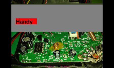

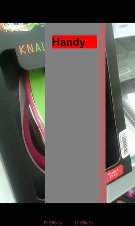

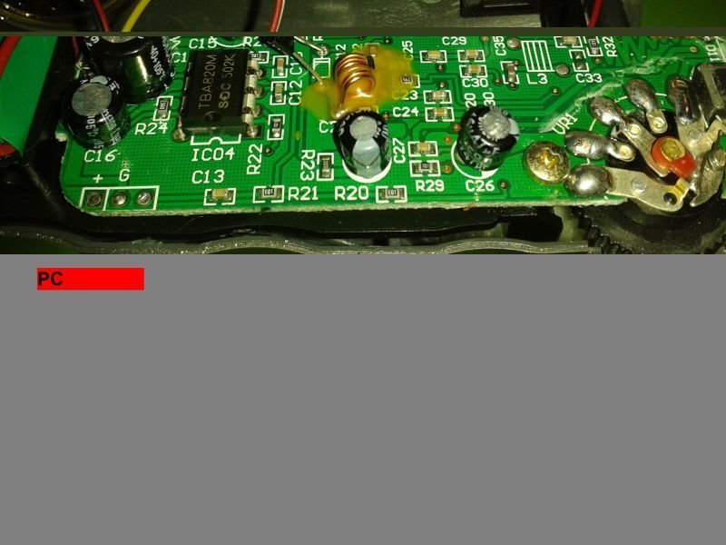

Hallo, kann seit einiger Zeit Folgendes beobachten:
- Aufnahmen mit der Kamera sind okay, auf dem Handy und PC betrachtet zeigen sich keine Fehler. Es tritt nur bei einigen Bildern auf, andere Bilder sind seit Monaten ohne Defekte
- Irgendwann beim erneuten Aufrufen fehlt ein großer Bereich des Bildes, er ist einfach grau.
- Auf dem PC übertragen sind die Bilder auch defekt, der graue Breich ist aber woanders, die intakten Bildbereich sind zusammengefügt.
- Die Miniaturansichten auf dem Handy UND PC sind aber intakt, auch wenn ich das defekte Bild auf den PC übertrage und dann die Miniaturansicht auswähle.
Ich habe noch keinen Werksreset gemacht, vielleicht kennt einer die Ursache?

Sieht nach defekter Speicherkarte aus (kenne ich von meiner DSLR-Kamera). Liegen die Bilder auf der externen Karte?
Dann würde ich eine neue kaufen und die alte entsorgen.

Update:
Eine Prüfung der SD-Karte am PC zeigte keine defekten Sektoren etc.
Habe eine andere SD-Karte ausprobiert, nach 1 Woche Nutzung hat heute wieder ein Bild diesen Defekt.
Denke mir bleibt vorerst nur das Zurücksetzen auf Werkeinstellungen und abwarten, obs wieder auftritt. Falls ja, ist wohl ein Fall für den Service....?

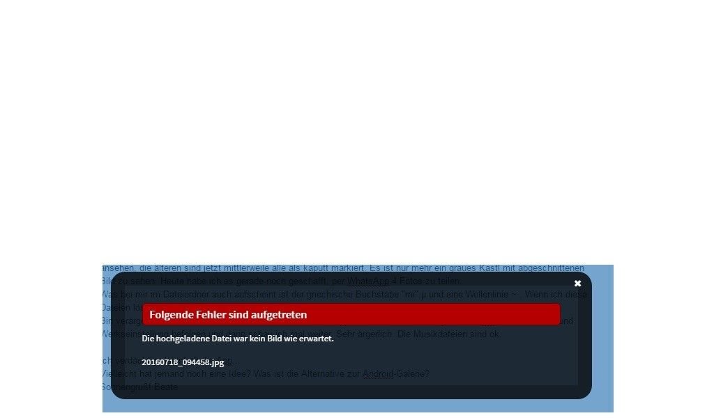

Ich habe seit 1-2 Jahren ein ähnliches Problem: Die vorinstallierte Gallery meines Samsung Galaxy Tab 10.1 zerstört die Fotos in der Galerie. Ich kann nach rund einer Stunde weder eine Vorschau der mit der Kamera aufgenommenen Bilder ansehen, die älteren sind jetzt mittlerweile alle als kaputt markiert. Es ist nur mehr ein graues Kastl mit abgeschnittenen Bild zu sehen. Heute habe ich es gerade noch geschafft, per WhatsApp 4 Fotos zu teilen.
Was bei mir im Dateiordner auch aufscheint ist der griechische Buchstabe "mi" µ und eine Wellenlinie ~ . Wenn ich diese Dateien lösche, erscheinen sie in Kürze wieder. Ganz alte Bilder sind wie bei Euch beschrieben unbehelligt.
Bin verärgert, aber was soll man machen... ich werde die Tipps mit zuerst intern Abspeichern, SD-Karte erneuern und Werkseinstellung befolgen und dann schau ich mal weiter. Sehr ärgerlich. Die Musikdateien sind ok.
Ich verdächtige laienhaft die App...
Seit kurzem kommt auch die Fehlermeldung, dass die Datei kein Bild ist... wird immer kryptischer ...
Vielleicht hat jemand noch eine Idee? Was ist die beste Alternative zur Android-Galerie? Danke für weitere Tipps :)
