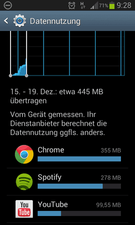

Hab einen lustigen Bug hier, unter Einstellungen -> Datennutzung wird mir ein Gesamtwert angezeigt der weitaus niedriger ist als die Summe der einzeln angeführten Apps... Wär interessant was hier stimmt und was nicht!
So ist das natürlich nichtmal als grober Richtwert brauchbar... :thumbdn:

Wenn du Chrome und Youtube zusammen zählst kommt so ca der obere Wert raus.

Hm, ich verstehe nicht ganz was du mir damit sagen willst, meinst du danach kommen die Apps mit negativem Datenvolumen sodass es sich wieder ausgeht? LOL
Mein Netzbetreiber ist drei, ich wüsste nicht dass Spotify nicht zum Datenvolumen gezählt wird. Es würde sich im übrigen dennoch nicht ausgehen weil in der Auflistung noch weitere Apps mit recht beträchtlichen Werten vorhanden sind. Und auch wenn es so wäre glaube ich nicht dass das hier berücksichtigt wird. Ich denke es ist einfach ein Bug...

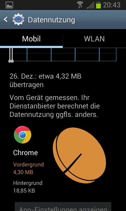

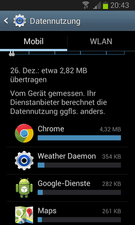

ich habe bei meinem S3 Mini das gleiche Problem. Erst dachte ich, dass er die Hintergrunddaten nicht mit einberechnet. Aber daran liegt es nicht, wie man auf den angehängten Bildern sehen kann.
