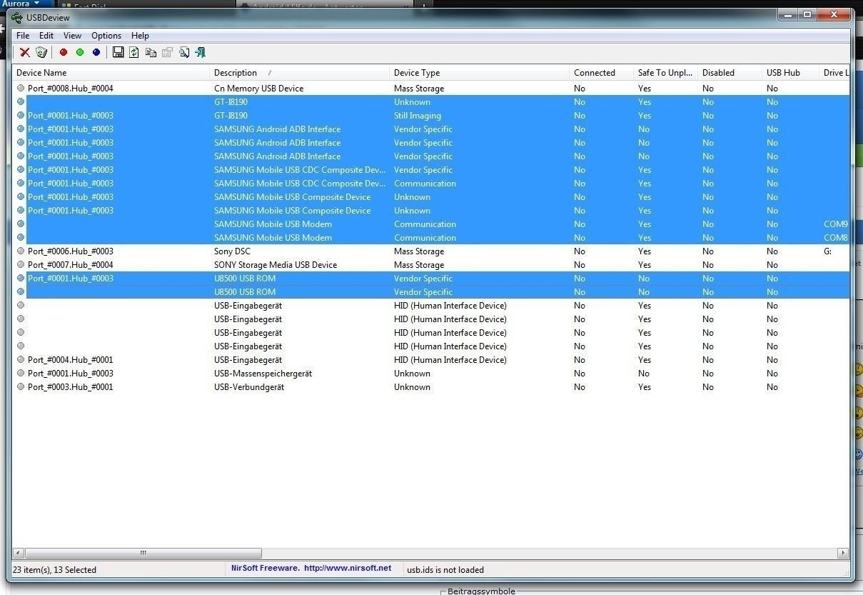

In der angehängten ZIP sind die Samsung-Treiber in V1.5.18.0 und ein kleines Tool namens USBDeview.exe.

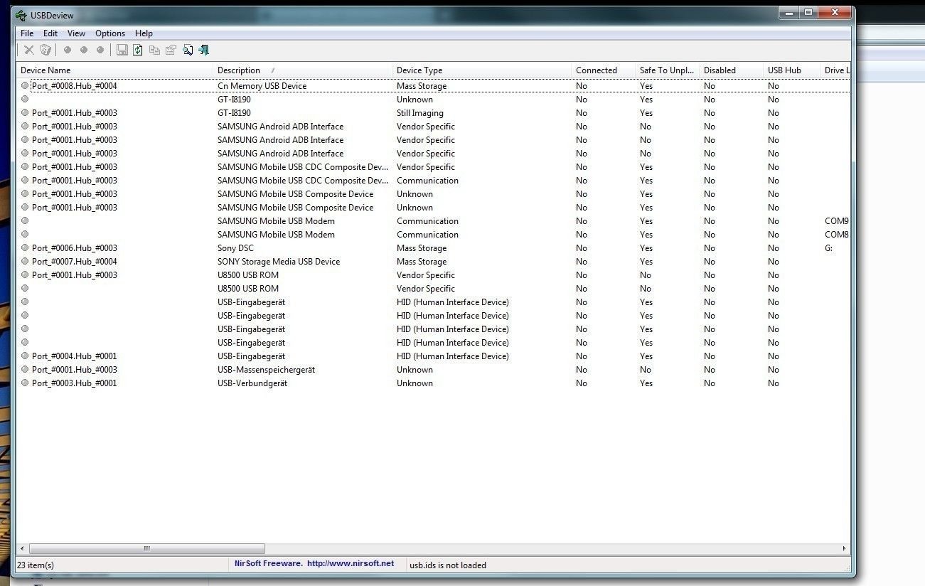

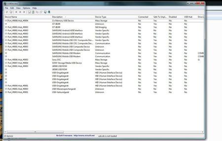

Starte das Tool und markiere alle Einträge mit "Samsung...", "GT-I8190" und "U8500...", klicke anschließend auf das kleine Eimer-Symbol oben.
Danach PC-Neustart, dabei das Telefon NICHT angeschlossen lassen. Anschließend die Treiber installieren und dann das Telefon anstöpseln.
Jetzt sollte eigentlich alles korrekt erkannt und installiert werden.
Sollte das nicht funktionieren, kannst Du mal alle Einträge mit dem USBDView-tool löschen. ACHTUNG: Das deinstalliert ebenfalls deine Maus- und Tastaturtreiber, sofern über USB angeschlossen. Sollte das passieren einfach den PC herunterfahren indem Du einmal auf den Powerknopf drückst und anschließend wieder einschalten. Beim Hochfahren werden die Treiber der angeschlossenen Geräte (Maus, Tastatur etc.) wieder installiert. Danach wie oben beschrieben vorgehen: Samsung-Treiber installieren, Telefon anschließen und schauen was passiert.
