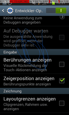

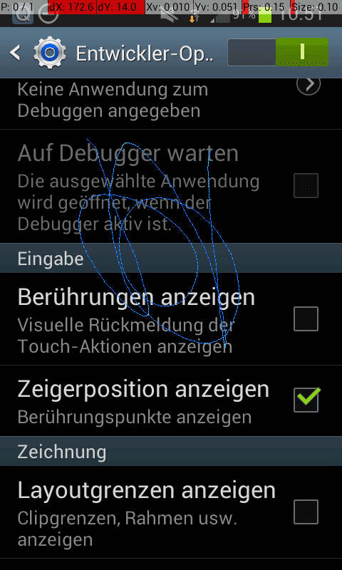

Verändern kannst Du es nicht, Du kannst nur die Genauigkeit überprüfen. In den Entwickleroptionen gibt es z.B. den Punkt "Zeigerpositionen anzeigen". Dann siehst Du, wie genau die Eingabe eigentlich ist (oder eben nicht).
Also bei mir ist das sowas von präzise!
hier mal ein Screenshoot
