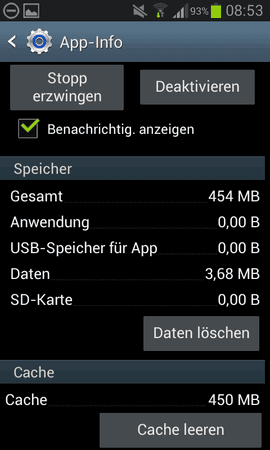

In dieser Übersicht wird nicht angezeigt, wieviel Cache Daten z.B. auf deinem Gerät liegen.
Was wird denn im Anwendungsmanager an belegtem Gerätespeicher angezeigt?
Anwendungen, die relativ viel Cache ansammeln sind z.B. Google Chrome, Maps, die Galerie. Also mal im Anwendungsmanger bei diesen Anwendungen überprüfen, wieviel Cache sie benötigen.
Oh Ja.. Da wird angezeigt4,65/4,65 GB :scared:
Man kann ja nicht mal mehr die Gallery öffnen. Das ist ja blöd
Was macht man denn da jetzt:confused:

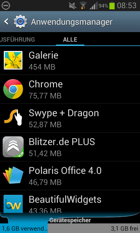

Du kannst im Anwendungsmanager die Apps nach Größe sortieren. Dann kannst Du bei den größten den Cache leeren (z.B. hatte meine Galerie die kompletten Picasa-Bilder verwaltet, was ich aber nicht brauche).
