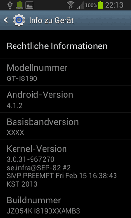

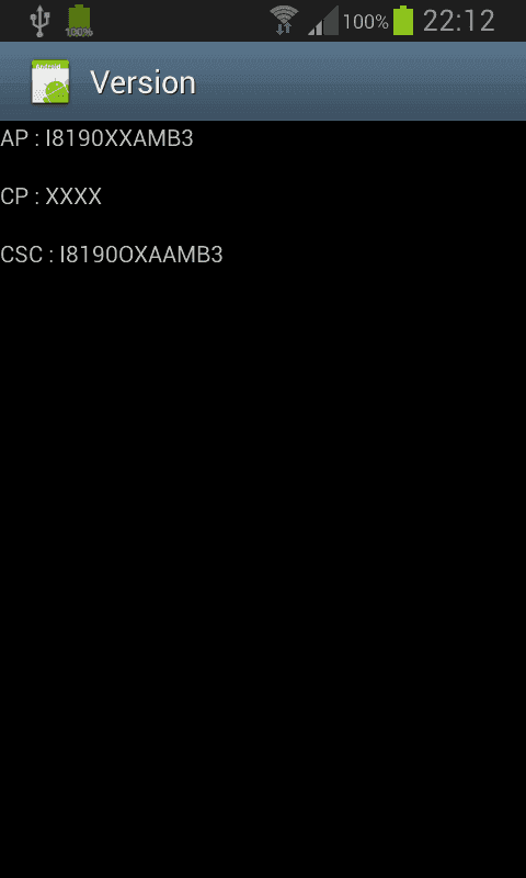

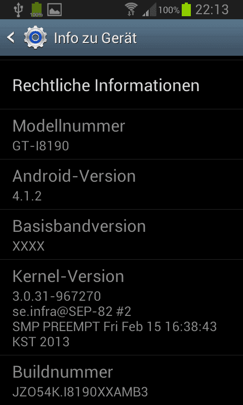

Hallo leute ich hab ein problem mit meiner Bandversion, seit ich meine Firmware von
DBT-I8190XXAMB3 auf DBT-I8190XXAMD3 gepatcht habe steht bei mir Basisbandversion: XXXX
und ich hab es auch versucht mehrmals zu flashen leider ohne erfolg.
jetzt wollte ich fragen was das für Auswirkungen haben kann und wie ich das wieder beheben kann
Also die auswirkungen müsstest du schon festgestellt haben xD ohne Baseband haste nur noch nen mini tablet pc ^^ kein netz etc ...
...lösung: Da ich vermute das du mit "odin" flashst .... flash die rom als "PHONE" und nicht als "PDA" ... danach funktioniert alles wieder ... oder wenn du cwm recovery hast flash einfach diese GT-I8190_AMD3_modem.bin-update.zip - 5.42 MB
