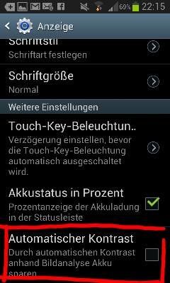

Coole sache, aber ich dachte, das s3 mini besitzt einen Lichtsensor, ansonsten wäre ja die Einstellung für den automatischen Kontrast überflüssig...

Nee Nee, der automatische Kontrast stellt den Kontrast anhand des Bildinhaltes ein. Das ist völlig unabhängig vom Umgebungslicht.
Achso, danke :)
