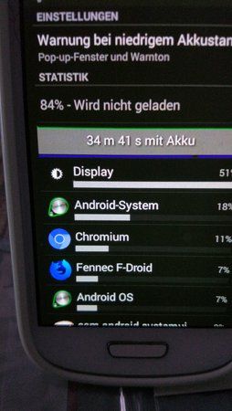

Hardware: 8190, Original Akku, der ca. 2-3 Tage hält: slimkat 4.4.4
Trotz cache reset (davor wurde z.B. 1% angezeigt, nach einem Neustart 6% (?), Handy lief aber noch mehrere Stunden) wird die Ladung nun richtig angezeigt (85% nach Vollaufladung, die Laufzeit aber dafür falsch angezeigt (34 Minuiten). Akku habe ich via "batterycalibration" schon neu kalibriert.
Reaktionen: Iwogu
Wenn ich dich also richtig verstehe, wird die Ladung richtig angezeigt, aber die Laufzeit ist verkehrt?
ja, genau; vor dem Einsatz der app "batterycalibration" war es umgekehrt.

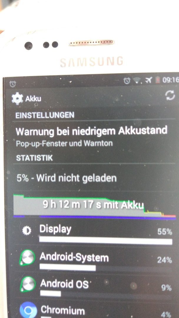

danke, werde ich dann machen, jetzt lasse ich als erstes den Akku leer gehen. Heute ist die Laufzeit wieder unrealistisch...
