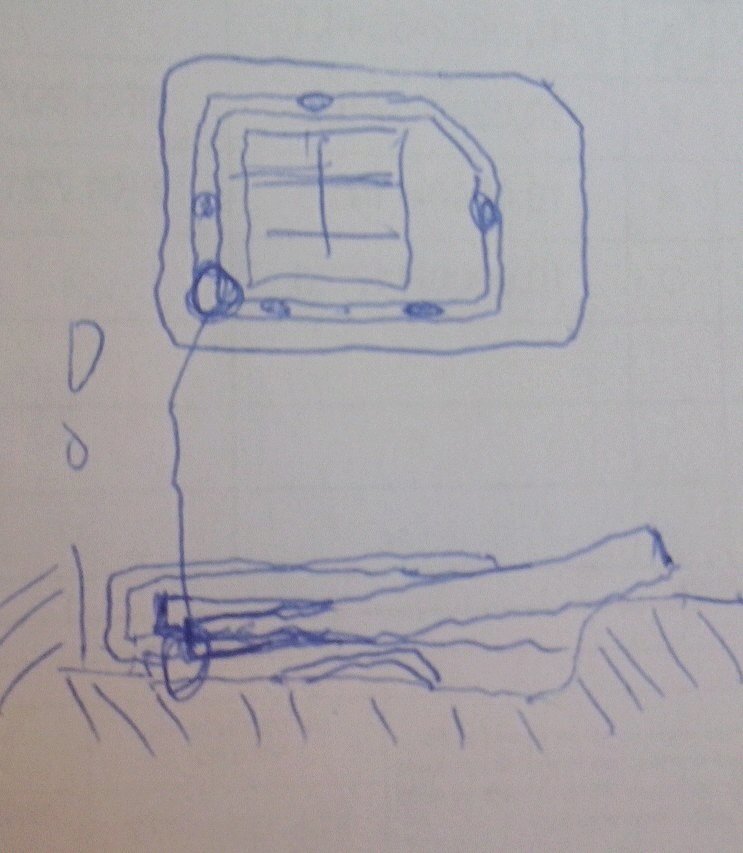

Hast du auch mal die inneren Kanten gebrochen? Auf der Heimfahrt hab ich mir mal diese Theorie skizziert. Ich nehme an 1u1 verteilt auch vorgestanzte SIMs - vllt mit weicherem Trägermaterial oder schwächerer Perforierung.
TA DAAAAA !!!! Mein Held des Tages!
Aufgrund der Zeichnung habe ich die Karte mal noch ein paar mal gebogen und etwas daran rumgefeilt. Und: Wie soll es auch anders sein: Es ging!
Auf einmal!
Ich habe erst mal den Mund nicht mehr zu bekommen. Aber was für eine Fummelei! So viel zu den linken Händen ...
