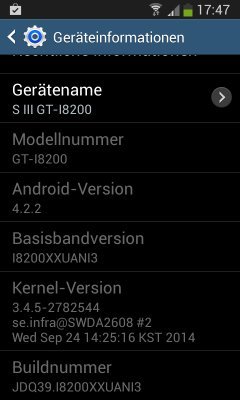

Spannend. Bei mir wurde gestern von ANG1 gleich auf ANI3 per OTA-Update aktualisiert.
ist des ein Gerät mit NFC Chip? Könntest du die komplette Versionsnummer posten? Es gibt ja das GT-I8200N und das GT-I8200.
Falls Du mich meinst, nein kein NFC. Normales GT-I8200 in der EU-Version.
