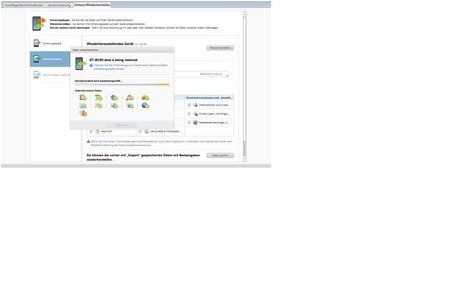

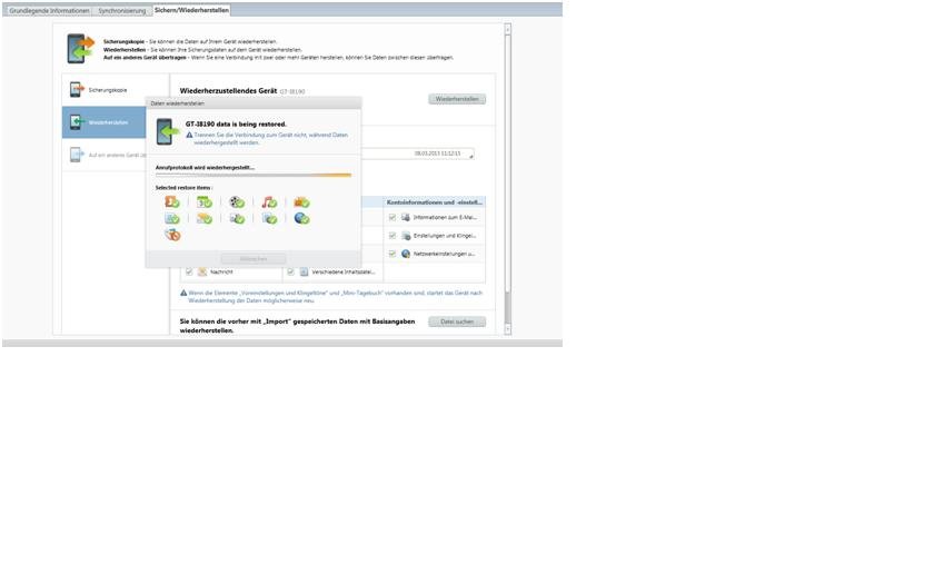

hab mal die Anleitung und ein Screen-Bild hochgeladen.
Die ersten Punkte der Wiederherstellung gehen recht zügig
dann bleibt er so hängen und macht nichts mehr habe ca. 2 Stunden gewartet. Etlich male wiederholt und immer das selbe.

hi,also so wie ich das sehe liegt das problem bei der wiederherstellung deiner daten,was du jetzt mal machen könntest ist dein phone auf werkseinstellungen zurücksetzen und schauen ob das empfangsproblem behoben wurde,wenn ja wird dir nichts anderes übrig bleiben als deine datein wieder per hand manuell einzugeben,vermute mal das der fehler bei der wiederherstellung entweder an einer kapuuten datei liegt oder halt an dem so geliebten kies.
