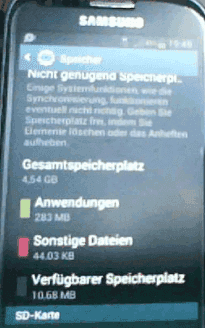

schon gut hatte nicht gesehen dass du den Post noch ergänzt hast. früh am Morgen und so. jetzt noch einmal unter Einstellungen Anwendungsmanager schauen, was der als freien Speicher Platz an gibt.
Angeblich sind das noch 372 MB. Sieht man auch auf dem inzwischen hochgeladenen zweiten Bild.
Wenn ich das Gerät mit meinem Rechner verbinde und über den Explorer drauf zugreife, werden mir über den Explorer nur 271 MB als frei angezeigt.
Es sind aber keine Dateien zu finden, auch nicht, wenn ich versteckte Dateien einblenden lasse, die in irgend einer Art den Speicher derart belasten können.

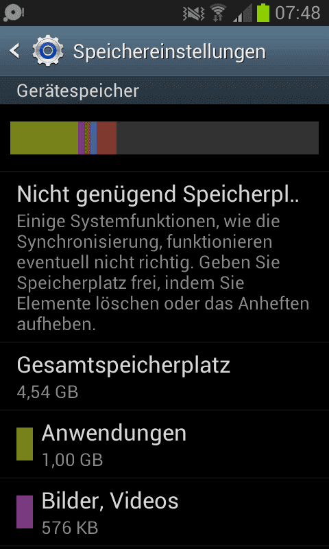

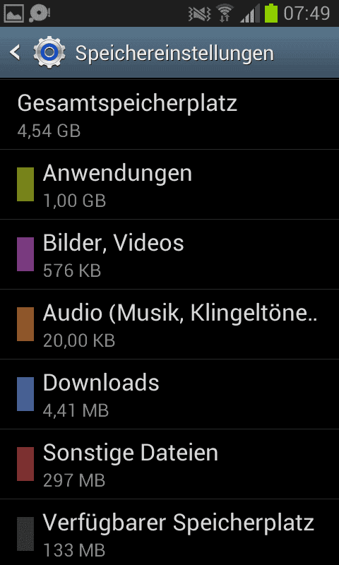

mein SIII mini macht Probleme. Es zeigt mir an, dass kaum noch interner Speicherplatz vorhanden ist, obwohl die addition aller Ordner nicht auf den vom Handy generierten Wert kommt. Kann mir jemand helfen? Habe schon Whatsapp Medien Ordner auf die SD-Karte gezogen und sonst ist da auch nix drauf.
Anbei die Screenshots von der Speicherübersicht.
Vielen Dank im Voraus!

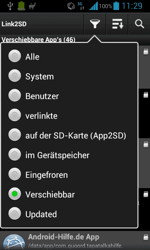

Also folgende Schirtte sind durchzuführen:
1. Komplette Sicherung der Internen und Externen SD-Karte auf den PC/MAC/Linux-Rechner
2. Erstellen einer 2. primären Partition wie oben beschrieben.
3. SD-Karte zurück ins Telefon
4. Aus dem Play Store Link2SD installieren. Beim ersten Start wird die Konfiguration untersucht und ein mount-script für die 2. Partition der extSdCard erstellt. Bei der eingeblendeten Abfrage, den Partitionstyp angeben, den man bei der Erstellung für die 2. Partition gewählt hat. Danach --> Neustart!
5. Nach dem reboot Link2SD starten.
6. Den Filter "Verschiebbar" wählen (s. angehängter Screenshot)
7. Über das Menü "Mehrfachauswahl" aktivieren und die gewünschten Apps markieren
8. Auf "Aktionen" und "Link erstellen". Bei allen drei Optionen (Apps, Dalvik-Cahce, Bibliotheken) den Haken rein und auf OK.
Nun werden alle App-Daten auf die 2. Partition verschoben und im internen Speicher symbolische Links erzeugt, damit das System die App überhaupt noch "sieht". Dieser Vorgang dauert je nach Datenmenge natürlich ein paar Minuten. Danach einmal neustarten -> Fertig.
WICHTIG: Nach einem ROM-Update muss man die ausgelagerten Apps neu installieren und verlinken. Dazu öffnet man Link2SD, wählt über den Filter "verlinkte", anschließend alle markieren und über "Aktion" -> "Neu installieren" ausführen. Abschließend über "Aktion" wieder "Link erstellen", danach neustarten.

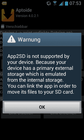

Ich habe das bei meinem S3 Mini 8GB mit neustem Android auch versucht aber das klappt nicht. Ich habe auch das versucht mit der SD Karte 32 GB laut Anleitung von Android: Apps auf die Speicherkarte auslagern - connect und dachte alles Supi aber nachdem ich Navigon installiert habe und er auch sagt auch nach der Installation das er eine Verknüpfung auf Ext2 gemacht hat aber wenn ich das Handy an Laptop anschließe habe ich internen Speiche von 380 MB. Ich kann auch die Partition die ich gemacht habe garnicht sehen. Ich habe die 32GB Karte partitioniert auf 10 und eben den Rest bis 32 GB sehen kann ich nur die 10 GB und die siend auch leer. Ich weiß auch schon nicht mehr was ich machen soll das hörte sich laut der Anleitung alles so gut an:(
hab jetzt ext2 formatiert es wurde auch ein mount script erstellt bekomme aber jetzt immer diese meldung
