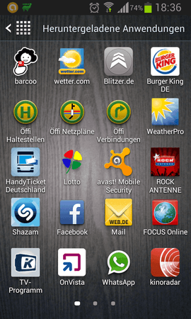

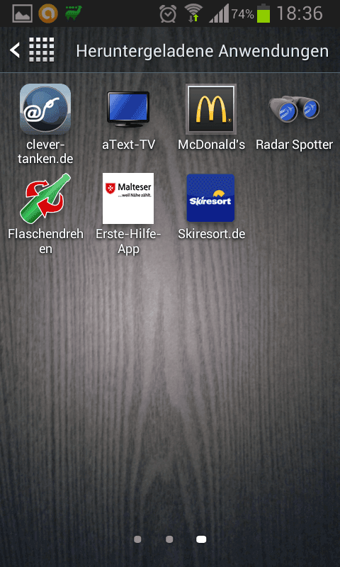

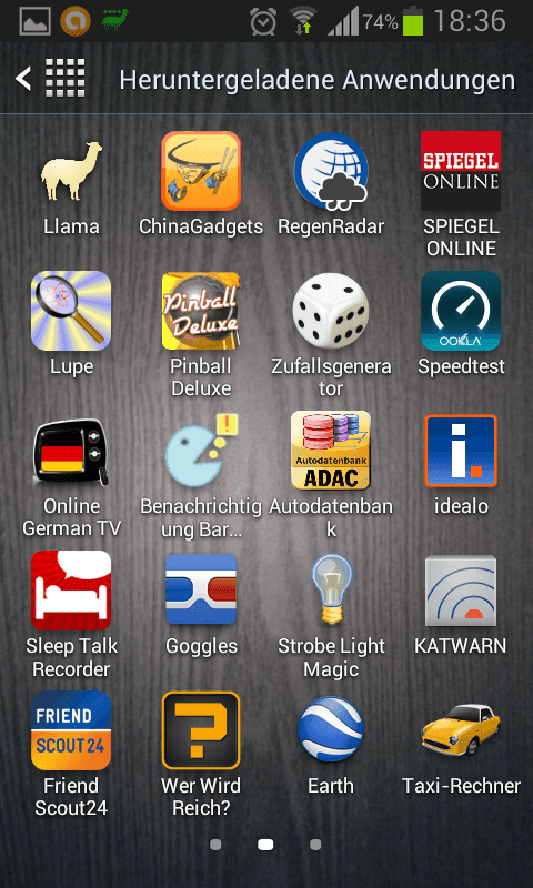

Anbei meine
Ich habe das Problem auch.
wetter.com scheint die schuldige App zu sein.
Ich habe alle Apps deinstalliert, die du auch hast, und nach wetter.com war der dauernde grüne Pfeil weg. Nach der Neuinstallation und dem Start des Widgets ist der grüne Pfeil im WLan wieder dauerhaft an.
Tschau
Micha
