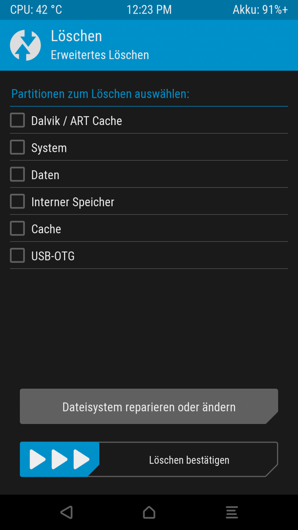

Aber da ich ja hauptsächlich auch alle Daten die noch da waren loswerden wollte,
hab ich fast alles im TWRP (Erweitertes Löschen) ausgewählt.
Natürlich nicht meine MicroSD. Da lag ja auch das Rom.
Leider sind die Fotos von der Freundin des Vorbesitzers immer noch
auf dem Telefon. Sieht ja nett aus und meinetwegen könnten die auch bleiben,
aber... wenn da was drauf ist, was nicht sein sollte, dann wäre das ja auch noch
da.
Wie bekomme ich denn alles weg? Ist das problematisch?
Das neue Rom hat hier und da kleinere Bugs und ich könnte es auch noch mal
neu installieren (falls ich eine bessere Rom finde).
Was ist denn was beim Erweitertem Löschen im TWRP?
Was darf denn da nicht gelöscht werden?
Daten hatte ich definitiv auch ausgewählt.
Woher weiß man was man alles löschen kann?

@honki
- dalvik-cache => kompilierte Dateien der Apps, damit diese sofort ausgeführt werden können. Das ist ein Ordner, der auf der Partition /data liegt.
- System => Die Partition /system
- Daten => Alle Dateien+Ordner auf /data außer /data/media (interner Speicher des Handys)
- Interner Speicher => sollte jetzt klar sein ;-)
- Cache => Die Partition /cache. Wird nicht von Apps verwendet, sondern vom System, um Systemupdates temporär zu speichern.
- USB-OTG => dürfte auch klar sein
Um die Dateien deines Vorgängers endgültig los zu werden, musst du also nur "Interner Speicher" wählen.
Gehst du zurück zum vorherigen Screen, siehst du rechts unten "Daten formatieren". Das würde alles restlos löschen, was sich auf /data befindet, inkl. Verschlüsselung. Das kannst du dir so vorstellen, als würdest du einen USB-Stick am PC formatieren.

@honki
Einfach vorher Format Data wählen und mit yes bestätigen.
Dann erweitertes Löschen auswählen und alles anhaken außer USB OTG.
Dann ist alles vom Handy runter und es ist sauber.
Beim S3 geht noch alles easy. 😉
