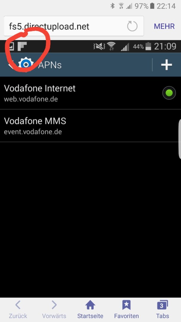

Wir haben uns jedenfalls in das Thema APN eingelesen. Auf Wikipedia usw.
letzendlich sind wir in den Handyeinstellungen auf Verbindungen => Weitere Einstellungen => Mobile Netzwerke => und dann auf Zugriffspunkte gegangen.
Dann stand da oben plötzlich [APNs ]
Den Screenshot hat sie vorhin gemacht und per USBkabel heruntergeladen und mir per Mail geschickt.
http://fs5.directupload.net/images/user/160516/wkh3nrne.png
(Hinweis: bei dem Bild waren sowohl MobileDaten als auch WLAN an.)
Da steht genauso, wie bei unseren Handys auch web.Vodafone.de
Müßte ja eigentlich alles OK sein, denn unsere Smartfones funktionieren ja noch

@PrinzPoldi007 - das ist Flipboard.
Eine bei mir vorinstallierte App, die einem news empfiehlt. Wie ein Magazin kannste (wie die billigen Pornoblättchen am Kiosk oder Computerzeitschriften im Supermarkt) durchblättern und wischen, was Dich interessiert.
Die sammeln von spiegel.de, n24 und süddeutsche, etc. die News ...
Das ganze dient natürlich auch der Datensammelei auf der anderen Seite ... über DICH :p :( :(
Man kann auch Fratzenbuch unt Titter damit sammeln lassen.
