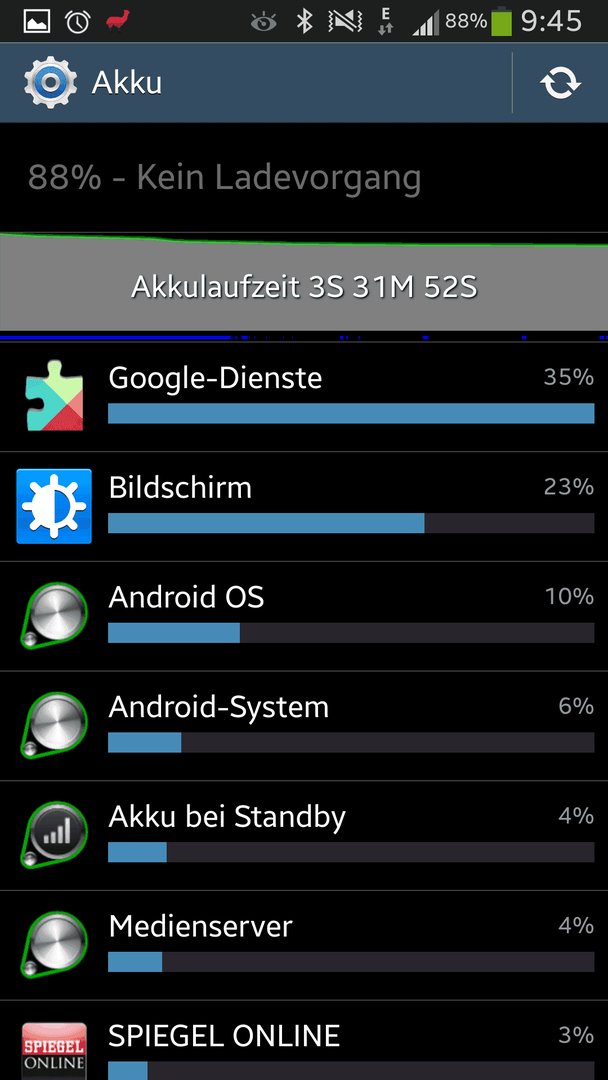

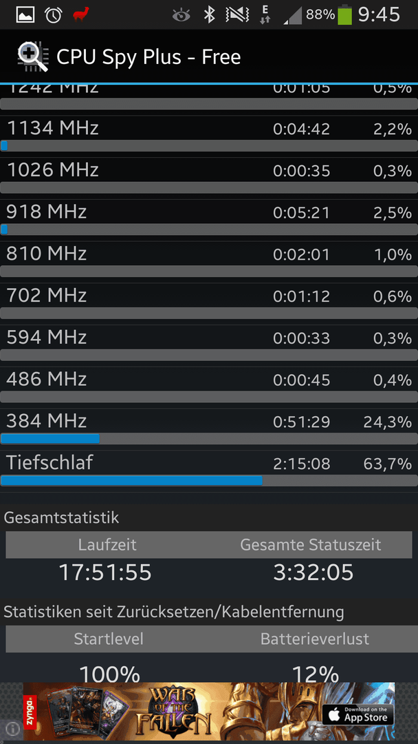

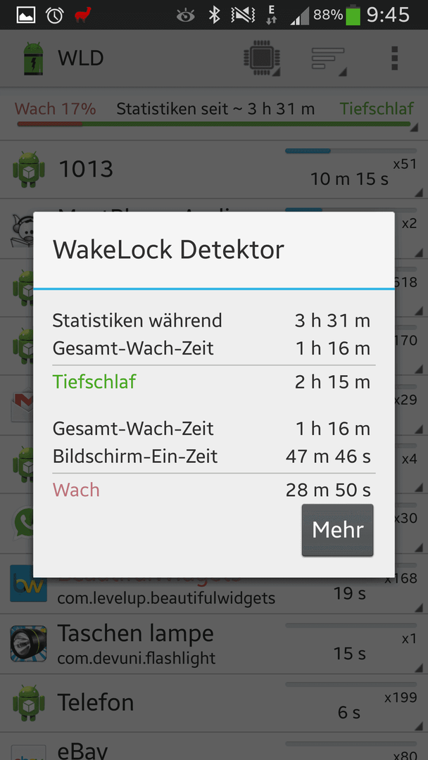

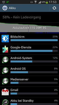

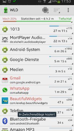

Kann es sein, dass die Akkuanzeige von Android einen Bug hat? Bei mir führt meistens der Google Dienste Bereich und erst dann kommt das Display. Und das obwohl die Zeiten die dort angegeben sind eher sehr kurz sind. WakelockDetector führt die Google Dienste ebenfalls eher weiter unten (siehe Screenshots). Auch geht die CPU ordnungsgemäß in den Deepsleep. Hat das Problem noch jemand?

kann ich nicht bestätigen, bei mir tauchen die Google Dienste garnicht auf, ansonsten sieht der Verbrauch ähnlich aus. Kann es sein, das du die Anwendungen dazu einfach viel benutzt hast ? Gmail ?
Gut gmail läuft schon, aber sonst nutze ich die jetzt nicht übermäßig Viel denke ich. Die Akku Laufzeit passt ja auch

wenn ich das richtig verstehe geht es bei den Google Diensten um alle Google Apps, die eine Datenverbindung zu Google herstellen, also Gmail, Maps, Earth, Play ...
Wird da im Hintergrund eventuell immer was synchronisiert oder nur der Versuch dessen ?
Denke nicht. Aber mir kommt gerade der Gedanke das es evtl an einem schlechten Empfang liegen kann. Habe teilweise bei der Arbeit einen sehr unsteten Handy Empfang. Kann es daran liegen?

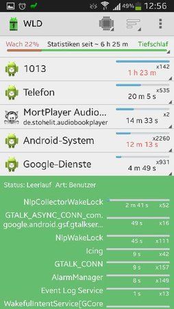

Jetzt sieht es so aus. Auffällig ist die Diskrepanz zwischen den 2 Programmen

Geh mal in den Playstore und prüfe ob unter den Einstellunge das automatische updaten der Apps aktiviert ist und deaktiviere das ggf. mal.... ich hatte es schonmal das sich ein Download aus dem Playstore aufgehangen hat und ohne Ende am "saugen" war.
Achja und mach mal die Updates die dir im Playstore angeboten werden!
Beides erledigt. Mal sehen wie es sich entwickelt. Danke für den Tipp

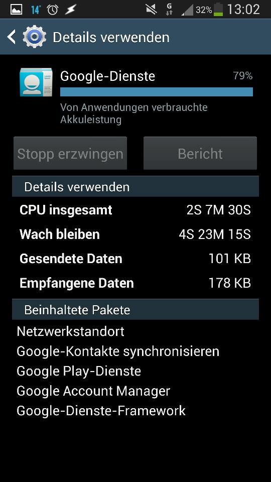

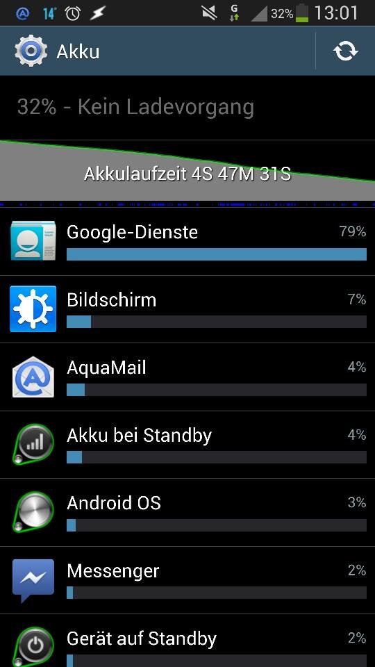

Ich habe die Standort Dienste deaktiviert, den Energiesparmodus an, WLAN und auch die Google Play Aktualisierungen aus. Das mehr Netz hier in Gebäude ist schlecht, aber bis jetzt ist es mir noch nie passiert, dass innerhalb von 4-5 Stunden der Akku von 100 auf 30 % gesunken ist... Hier mal Screenshots von mir, ich verstehe das gerade einfach nicht!
Hat einer von euch eine Ahnung woran das liegt? Vorher noch nie gehabt, neu ist nur der Energiesparmodus, den hatte ich früher nicht an...

Habe diesen Bug auch schon zwei mal gehabt. Die Akkuverbrauchsanzeige ist aber korrekt, das heißt die Google Dienste ziehen dann wirklich soviel Akku.
Woran das genau liegt kann ich nicht sagen, aber in jedem Fall hilft ein Neustart des Handys um den Fehler wieder zu beheben.

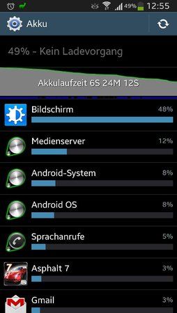

Ok. Neuer Verdacht. Habe jetzt beautiful widget deinstalliert und sie da, die Google Dienste sind nicht mal mehr sichtbar in der liste

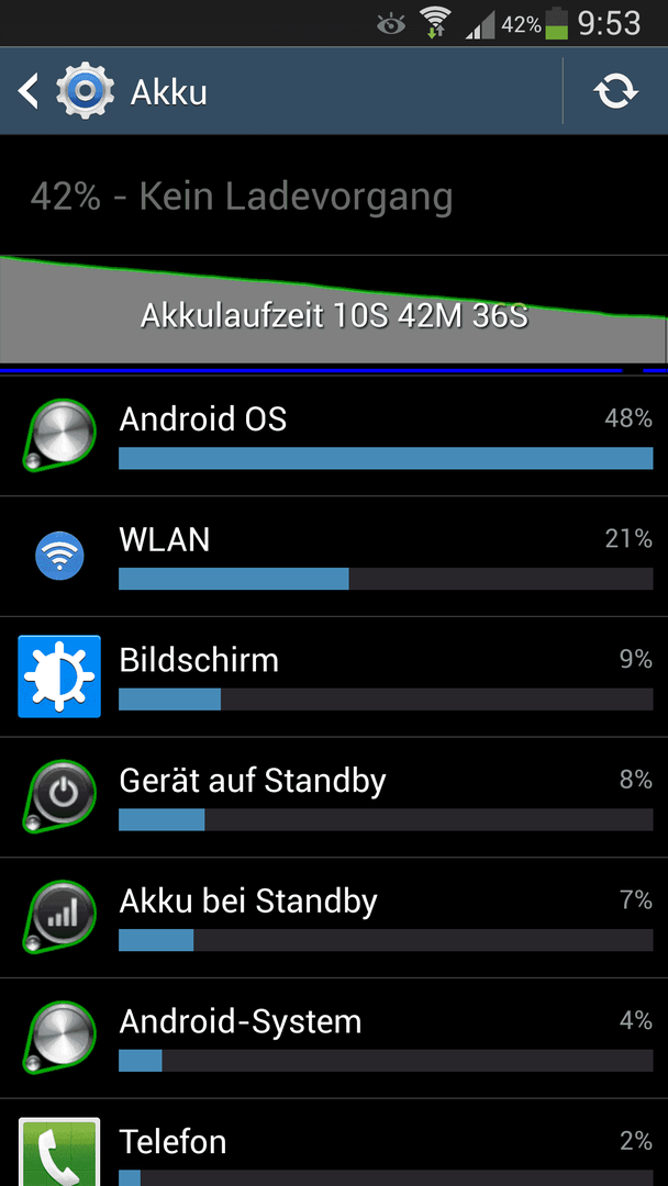

Hallo, hab ein kleines Problem mit meinem Neuen s4a, der Akku entlädt sich sehr schnell.
Hab mein s4a um Mitternacht von der Ladung getrennt, um 9.00 Morgens hatte ich nur noch 51 % der Akkuleistung.
Woran kann es liegen bzw. ist das s4a defekt?

Google Play sync deaktivieren (vor allem play music), g+ sync/bilder-upload deaktivieren, Standort Verlauf unter den google Einstellungen deaktivieren (vielleicht auch generell Standorte für Apps).
