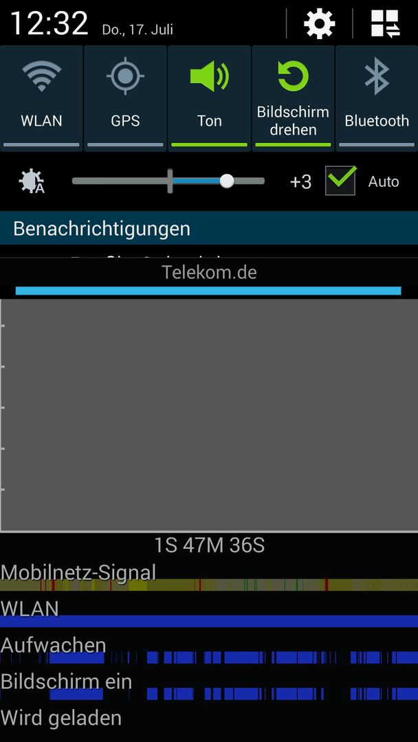

Ich habe folgendes Problem. Trotz das mein WLAN deaktiviert ist scheint es Strom zu verbrauchen.

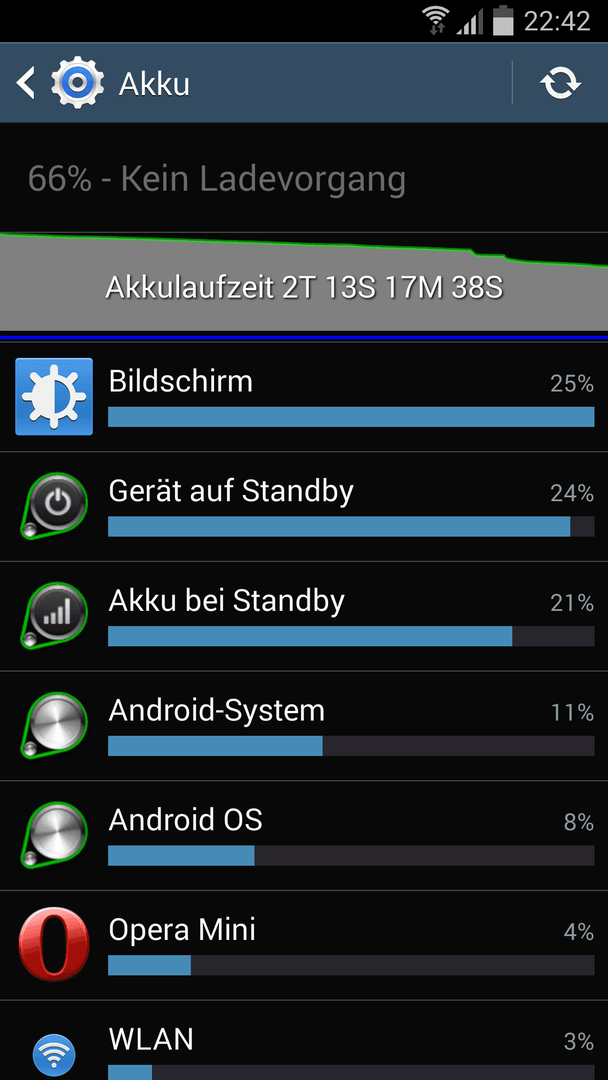

Ich bin super zufrieden mit der Akku-Leistung. Mein Akku hält manchmal knappe 6 Tage durch.(Wenig-Telefoniererin, Handy gerootet, viele Apps eingefroren, keine Google-Dienste oder andere Push-Services). Wenn ich mehr telefoniere und schreibe/lese, sind es immer noch mehr als 2 Tage. Wenn ich das Handy als Fahrrad-Navi benutzen will, muss ich mir trotzdem noch eine Powerbank zulegen.
