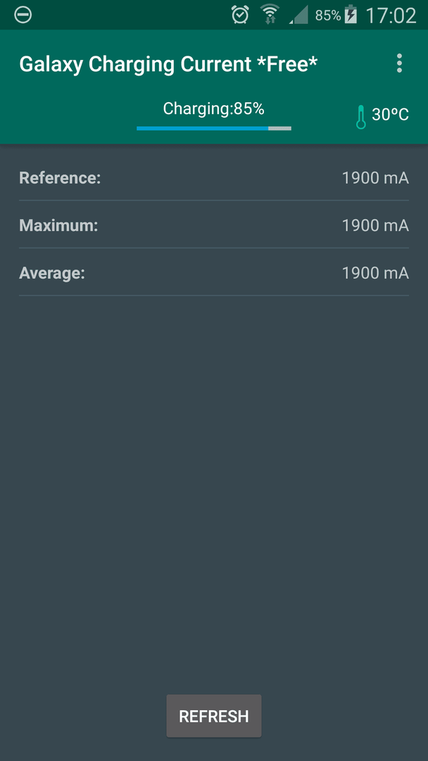

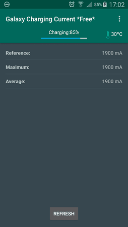

Ok. Nachtrag.
Ich habe hier ein USB Netzteil das 2,5 Ampere bringt.
Rate mal was Galaxy Charging Current jetzt anzeigt.....
Reference 1900
Maximum 1900
Average 1900
Das Galaxy selber begrenzt nicht bei zumindest 2 Ampere. Mit einem kurzen Kabel komme ich auf 1,9 Ampere, mit einem Langen Kabel nur auf 0,72 Ampere. Liegt dann wohl an meinen Ladegeräten oder den Kabeln das da nicht genug Strom durchgeht. Jetzt heist es andere Kabel suchen...
