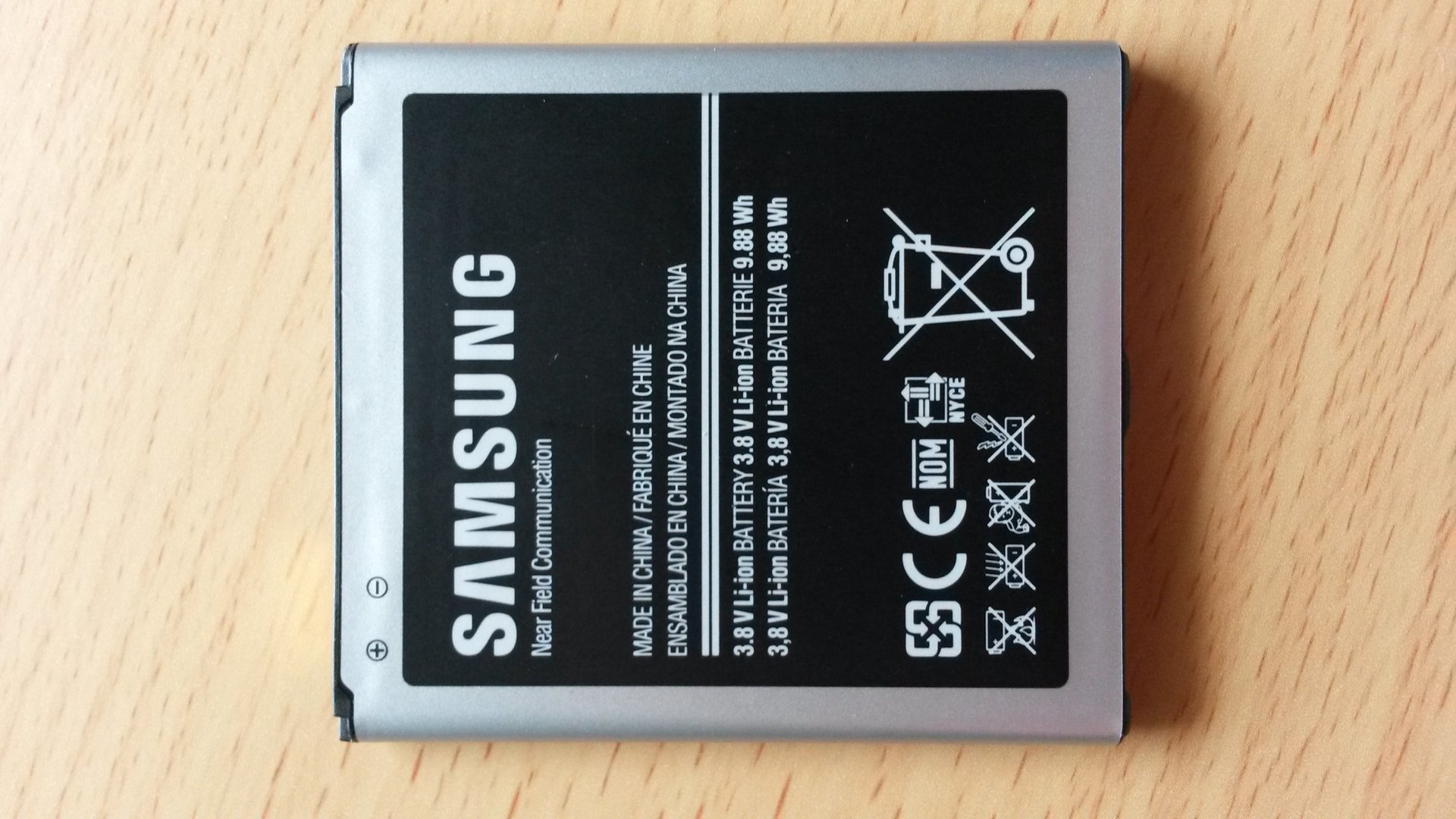

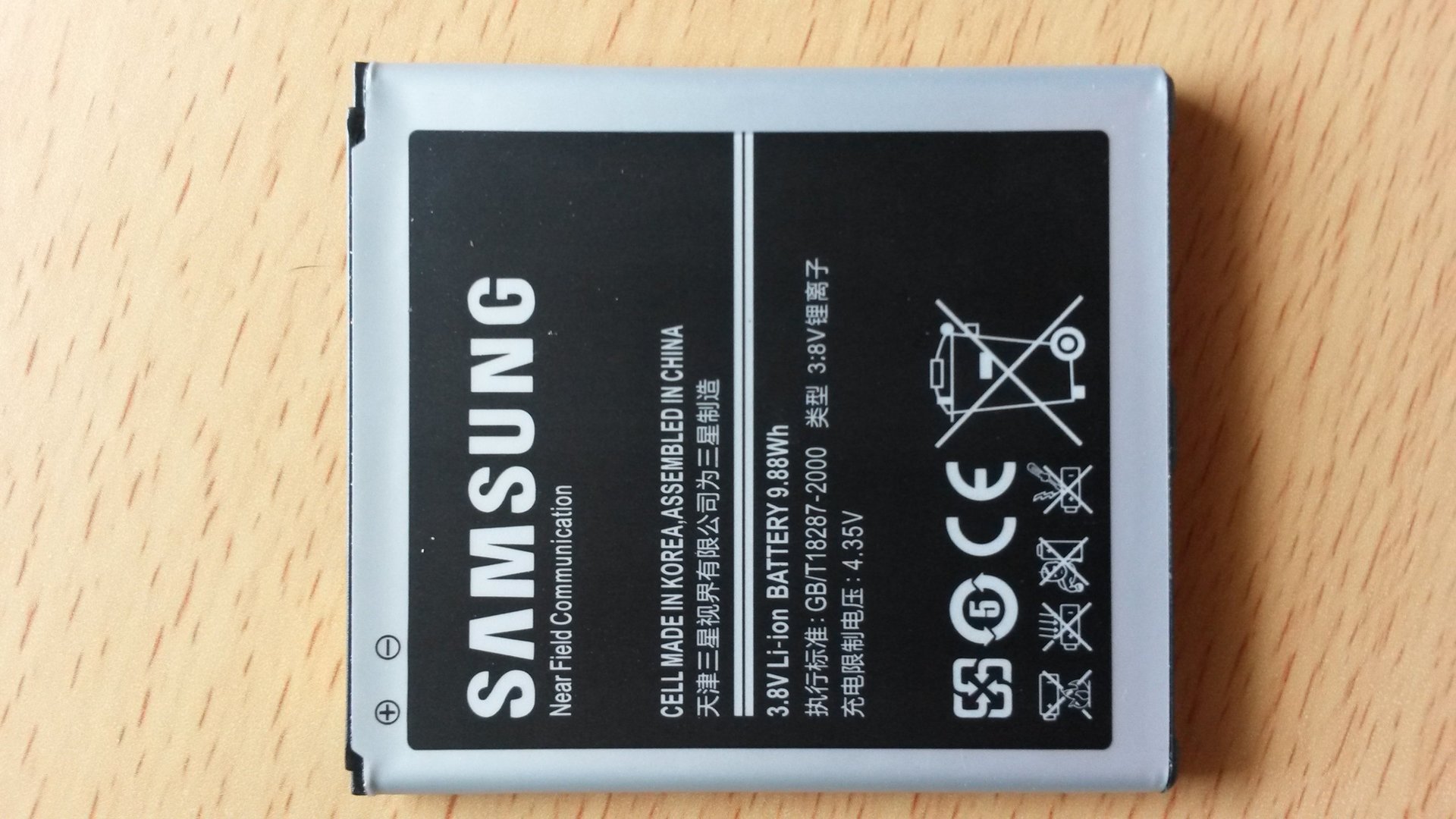

Hi, der Akku aus dem S3 paßt in das S4A.
Er ist nur etwas schmaler.
Die Verbindung klappte mit der Kamera da problemlos.
Von den Akkus habe ich mal Bilder gemacht...
Aus Korea der alte und aus China der neue Akku.
Inzwischen habe ich mit dem neuen Akku einen ersten Piepton der Kamera.
Die Apps wurden aber nicht automatisch gestartet wie bei dem S3 Akku.
