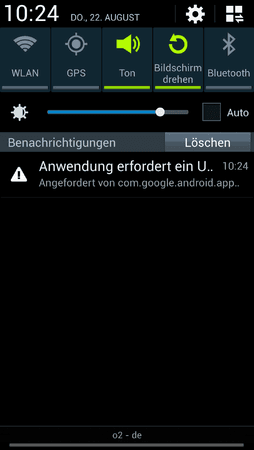

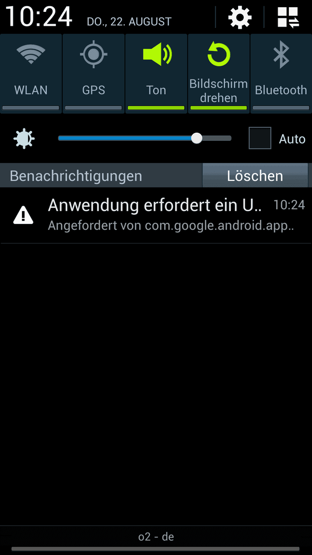

Also ich habe bei mir die Google Play Dienste deinstalliert.
Seit dem bekomme ich bei Starten von Maps zwar immer den Hinweis das ich was aktualisieren soll aber mein Akku hält 2 Tage, bei normalem Gebrauch.
Braucht man die nicht für den Playstore?
Also bei mir läuft alles noch bestens. Apps kann ich aktualisieren nur beim starten von Maps kommt ne Fehlermeldung die man aber wegklicken kann.
"Anwendung erfordert ein Update"
