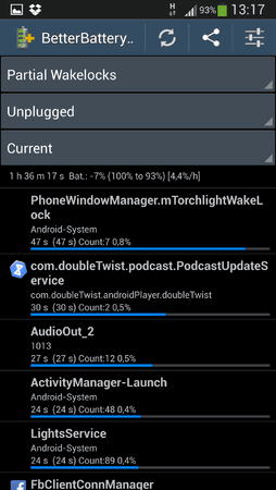

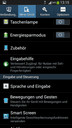

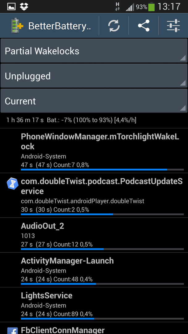

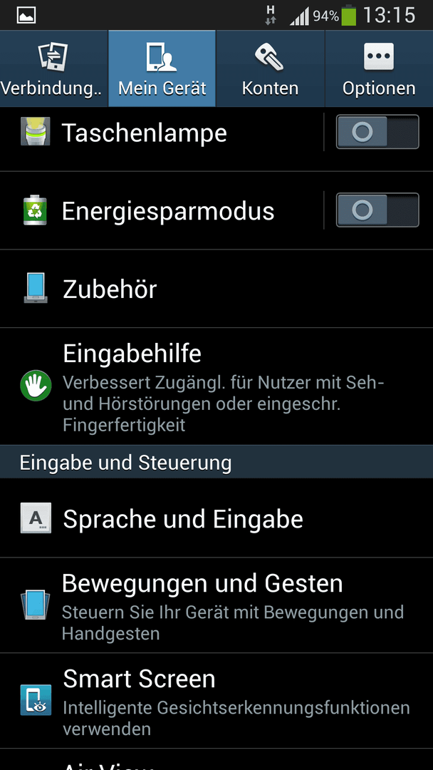

Taschenlampe
Eine nette Funktion aber nicht ohne Auswirkung.
Als ich die Taschenlampe Aktiviert hatte ist mir aufgefallen das der Dienst "PhoneWindowManager.mTorchlightWakeLock" den DeepSleep verhindert.
Bitte eifach mal selber Testen.
Das mit der Taschenlampe ist bei mir auch so! Leider. Bei mir ändert sich das aber erst mit ausschalten dieser Funktion und dann reboot des S4a
Gesendet von meinem GT-N8020 mit der Android-Hilfe.de App
Ja bei mir ist auch erst wieder nach dem reboot wieder normal.

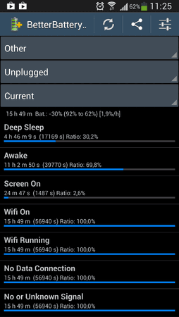

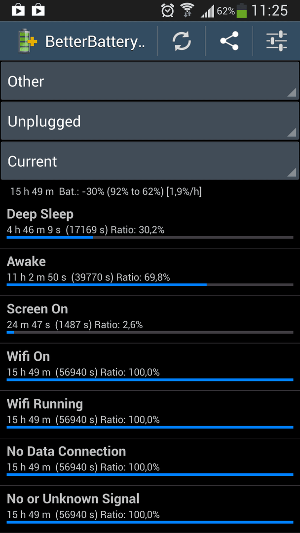

Kann mir eventuell jemand sagen was das DeepSleep ist und wo man sehen kann ob dieser Modus aktiv ist ?
Es gibt eine App um dies zu überprüfen. CPU Spy. So hab ich es zumindest kontrolliert. Gerät geht sogar in Deep Sleep wenn der vorinstallierte Schrittzähler aktiv ist. Deep Sleep heißt, dass das Handy in Tiefschlaf geht. Also den geringst möglichen Stromverbrauch.
