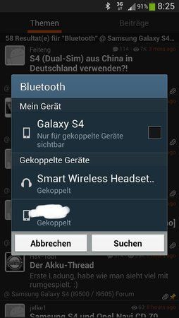

Hi,
Immer wenn ich Bluetooth aktiviere bekomme ich ein popup in welchen ich neue Geräte suchen, bzw die Sichtbarkeit aktiveren kann.
Ist es möglich diese popup zu deaktivieren bzw. zu unterdrücken?
Lg Stoli

ich hänge mich mal an diesen Thread dran. Ich finde dieses Pop-up auch ziemlich lästig. Hätte jemand eine Idee, wie man dieses deaktivieren könnte?
Danke
Geht mir auch so! Eine Lösung wäre schon sehr cool!
würde mich auch über eine lösung freuen
danke und ohne root? ;-)
Das darf ja nicht wahr sein. Was soll dieser Blödsinn mit dem Popup? Mein Note1 hatte das nicht, mein Note8 hat es nicht, wieso also das S4?!

wenn ich das BT des S4 im Auto aktiviere, koppelt es mit dessen FSE, allerdings erscheint vor der Koppelung das BT-Fenster mit möglichen BT-Verbindungen. Wurde erfolgreich gekoppelt, schließt sich das BT-Fenster aber nicht. Ich muss jedes Mal auf den Button "Abbrechen" während der Fahrt drücken, um es zu entfernen.
Mein früheres S2 machte dies "still". Wenn ich BT aktivierte, koppelte es ohne Abfragefenster.
Habe die BT-Verbindung im S4 schon gelöscht und erneut eingerichtet - ohne Erfolg.
Jemand einen Tipp parat?

Mach erst mal ein Backup!!! Dann Versuch mal die Systemapp Bluetooth-Freigabe zu löschen. Sollte dann eigentlich keine Freigabe Meldung mehr kommen

Ja, dieses Popup kommt hier auch immer, und zwar schon beim Aktivieren von Bluetooth, ganz egal, ob gekoppelte Geräte in der Nähe sind oder nicht. Aber lass es doch einfach stehen, das verschwindet von selbst, wenn das Handy in Stand-by geht.

Ha hab auch gesucht und konnte es finden:
also WanamXposed aufrufen
Benachrichtigungsleiste
runter scrollen bis zum Punkt
Deaktiviere Bluetoothschalter Popup
da den Haken setzen - Neustart und es klappt !
kann ich nur bestätigen...und wenn man das Fenster doch mal benötigt, dann einfach länger auf das Bluetooth-Symbol in der Benachrichtigungsleiste drücken...
