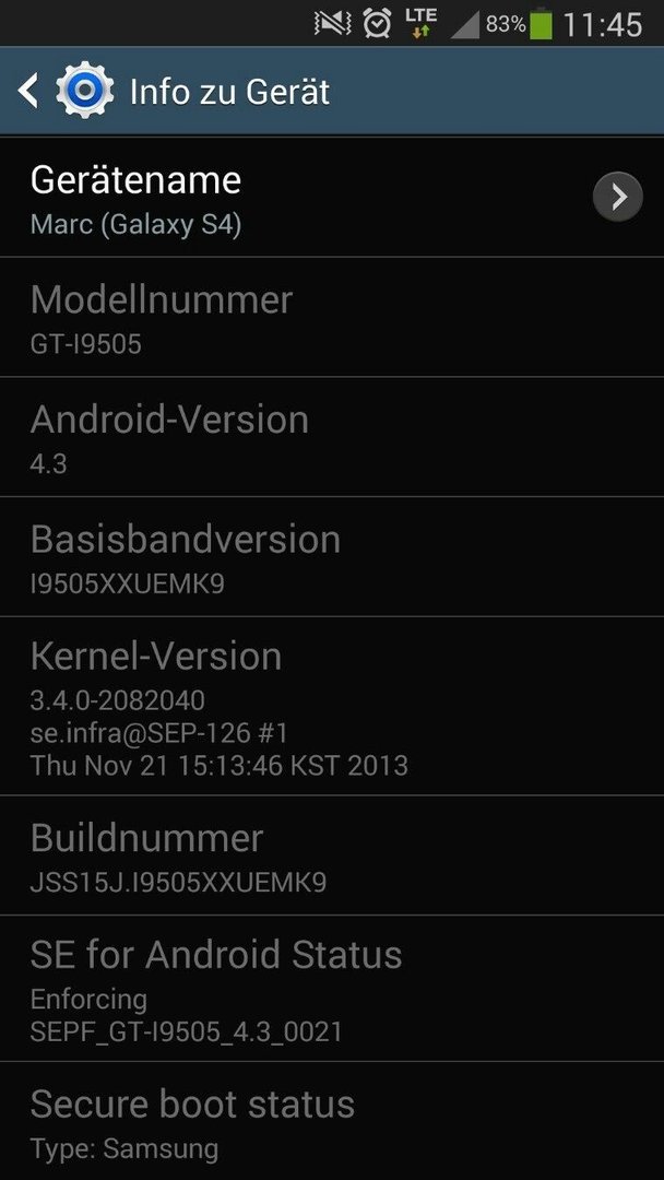

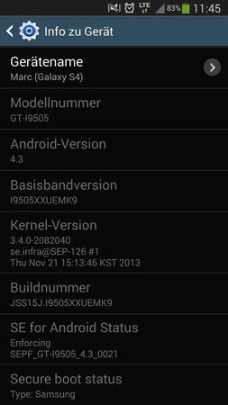

Servus zusammen
Wenn ich ein Gespräch mit meinem SGS4 führe und der Bildschirm sich abschaltet, weil ich das Handy ans Ohr halte, dann bleibt das Display auch schwarz wenn ich das Handy wieder normal in der Hand halte.
Den Sensor habe ich schon aus und wieder eingeschaltet (Anrufeinstellungen)
Ist das Ding einfach im Sack oder wie sieht das aus?
Falls es hilft. Ich habe das es erst nach einem Firmwareupdate aufgetreten ist. Bin mir aber nicht sicher.
