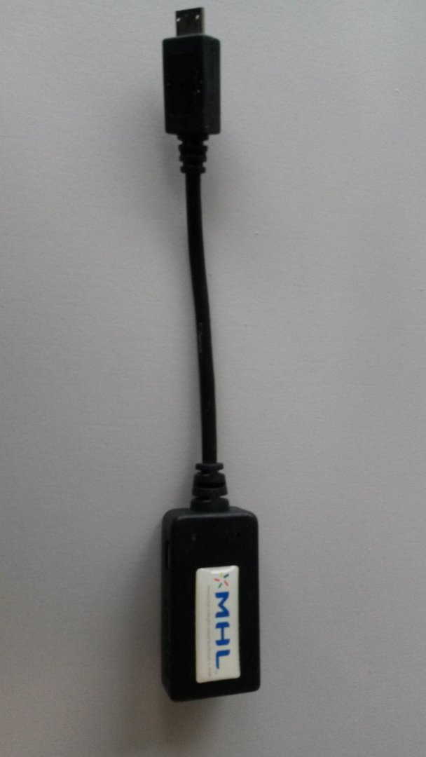

Ja, Micro USB zu HDMI
Ich hab diesen. Sollte ja auch funktionieren.
Hast du vielleicht noch andere Handys um zutesten ob der Stecke I.O ist?, Somit kann man wenigstens schon mal das ausschließen.
Richtig.
Probier deinen Adapter mal an einem anderen Handy aus. Es muß natürlich OTG- und MHL-fähig sein.
Wenn es dort so funktioniert wie beschrieben, ist an deinem Handy wohl mehr kaputt als nur das Display.
