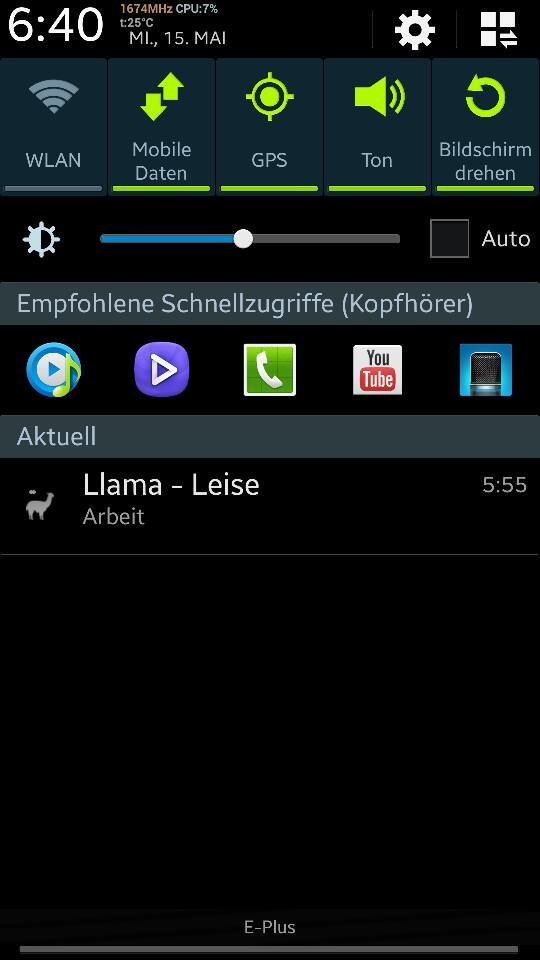

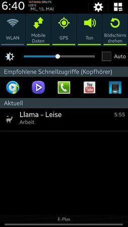

Hi zusammen,
Wenn man Kopfhöhrer anschließt, kommt ja in der Benachrichtigungsleiste die Meldung "Kopfhörer angeschlossen". Anschließend hat man dann "Empfohlene Schnellzugriffe". Beim Galaxy S3 konnte man unter Einstellung -> Eingabehilfen "Empfohlene Schnellzugriffe" deaktivieren. Beim S4 hingegen, hab ich in allen Punkten nachgeschaut. Auch unter den Entwickleroptionen ist solch eine Option nicht verfügbar. Hat evtl einer von euch schon eine Möglichkeit gefunden, das gnaze zu deaktivieren?
