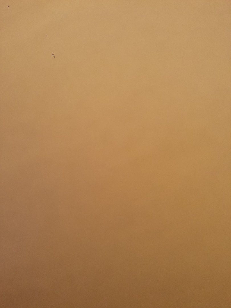

Hallo Leute,
das S4 meiner Freundin zeigt ein komischen Fehler. Das Display ist wunderbar und funktioniert auch. Aber sobald man in die Kamera-App geht sieht man die 2 kleinen schwarzen Punkte (siehe Bild). Das Traurige: Die Punkte tauchen auf jedem Foto auf!
Jetzt hab ich natürlich gedacht, dass es etwas Schmutz an der Kamera ist. Also habe ich wie ein verrückter dran gerieben und gekratzt aber nichts. Die Punkte bestehen beide. Ist das ein Fehler der Kamera bzw. Kamera App? Was mach ich denn nun?
Mfg
erdal93
Versuche mal eine andere Kamera-App oder schon erledigt?
Ich glaube, die Kameralinse hat da etwas?! Falls es wirklich so ist, einschicken.
Pixelfehler würde ich ausschließen, die schauen glaub ich anders aus?!
Eine andere Kamera-App hilft hier nicht. Selber Fehler.. Wie Pixelfehler aussehen weiß ich leider nicht, hatte das zum Glück noch nie..
Fotosensor kaputt. Garantiefall.
Wenn es Pixelfehler wären, würden wir die ja kaum auf den Fotos sehen können ;-)
MfG
Wenn Du nicht geschrieben hättest das diese Fehler auf jedem Bild sichtbar sind, hätte ich angenommen hier wurde ein Blatt Papier mit Löcher abfotografiert :) .
So wie die Fehler geformt sind, tippe ich hier eher auf Schmutz auf der Linse oder dem Schutzglas. Wie auch immer, schicke es lieber zurück.

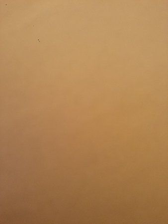

Hab heute genau den selben Fehler bemerkt, siehe Bild unten im oberen linken Teil.
Tretet nur bei der Kamera-App auf, genau wie oben beschrieben.

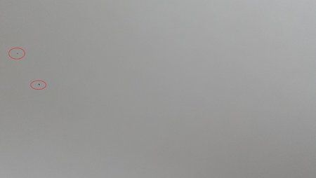

Hallo liebe user, ich habe in jedem Bild einen schwarzen Punkt um bild als erstes dachte ich da sei etwas unter dem Glas aber umso mehr man in der Kamera zoomt, umsoweiter wandert der Punkt bis er irgendwann weg ist. Bilder um Anhang. Ich verstehe nicht woran das liegt , bei Aufnahmen in normaler Größe ist immer dieser Punkt da.. er ist auf der rechten Seite zu sehen. Vielleicht hat ja jemand eine Idee ..
