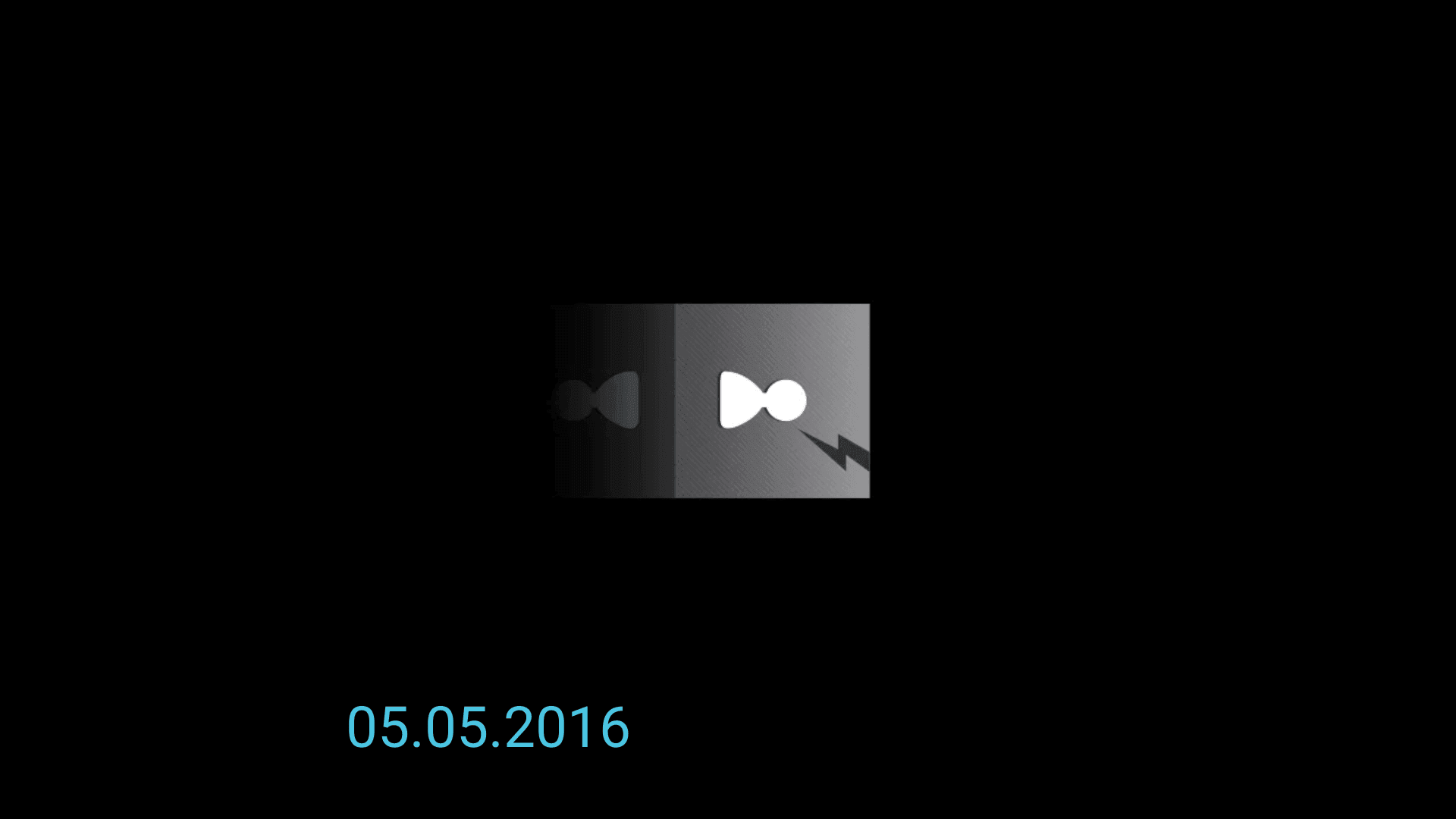

roland71
ich habe seit einigen Tagen das Phänomen, dass aufgenommene Bilder plötzlich nicht mehr in der Galerie angezeigt werden, bzw. anstelle des Bildes nur ein schwarzes Bild mit einer Art Männlein angezeigt wird (siehe Screenshot im Anhang).
Das Foto wird aber mit der Kamera erstellt, dass sehe ich in der Vorschau der Kamera links oben. Und wenn ich das Foto dort anklicke, wird es mir auch in voller Größe angezeigt.
Gehe ich dann aber auf die Galerie, ist das Foto gegen das weiße Männlein Foto getauscht und verschwunden.
Das ist aber auch nicht bei allen Fotos so. Manche werden angeziegt, manche nicht. Und manche die eben noch angezeigt wurden werden dann plötzlich zum weißen Männlein.
Wäre super, wenn mir jemand weiterhelfen könnte.
Danke und Grüße.

Das beantwortet die Frage nicht. Du hast ein Bild aufgenommen, das wird dann als Männchen angezeigt. Hast du dieses Bild gelöscht oder ist es noch auf der Speicherkarte?
Hi, wie kann ich das prüfen, ob es noch auf der Speicherkarte ist? Wie gesagt, ich nehme ein Bild auf und das wird dann gleich als Männchen angezeigt - ohne es gelöscht zu haben. Das passiert aber nicht bei allen Bildern, nur bei manchen. Eine Logik ist darin nicht zu erkennen, welches geht und welches nicht. Und in der Kameravorschau kann ich alle ansehen, auch die die später in der Gallerie als Männchen angezeigt werden.
